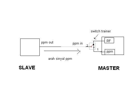

Mengulang lagi prinsip kerja remote tandem
pada dasarnya saat normal, ppm out pada remote master akan terhubung ke modul rf pada remote itu sendiri (kalo liat dari posisi switch trainer, normalnya adalah ke posisi 1 [ada gambar diatas)
nah kalo terhubung dg remote lain yg akan jadi slave, maka ada 1 lagi sinyal ppm yg akan masuk ke modul rf pada remote master, yaitu sinyal ppm dari remote slave
Ada 2 macem trainer port yg saya tau :
1. model Futaba , dg konektor bulet 5 pin dan kotak 6 pin.
dimana pada trainer portnya terpisah antara ppm in dan ppm out
kalao model begini kabel yg kita pakai mesti bersilang, artinya begini :
slave -> ppm out slave --------> ppm in master
dan gak bisa kebalik kabelnya
pengaktifan slave lewat trainer switch yg saat ditekan akan mendisable ppm out dari master dan mengantikannya dg ppm in dari slave
2. model JR/SPektrum, dg konektor mini audio 3,5mm
model ini ppm ini dan ppm out lewat jalur yg sama, maksudnya hanya ada satu koneksi kabel
jadi fungsi in dan out trainer port pada remote master diatur dari trainer switch

iwan21 wrote:Mengulang lagi prinsip kerja remote tandem
maaf suhu mungkin sedikit OOT
pada saat terbang tandem, tx master berfungsi apakah pada saat trainer switch di tahan on/naik atau posisi normal/turun?
soalnya kemarin pada tx master switch trainer saya tahan/on kontrol pada tx master, tapi saat switch trainer saya lepaskan baik tx master maupun slave tidak conect ma armada.
mohon pencerahanya
terima kasih

Tx master berfungsi saat switch trainer kita gak apa2in om kalo kita pencet itu yg berfungsi tx slave

iwan21 wrote:Tx master berfungsi saat switch trainer kita gak apa2in om kalo kita pencet itu yg berfungsi tx slave
kemarin berarti terbalik...
waktu di pencet tx master yg berfungsi
ok suhu, akan di coba terus. untuk alat penebar racun
biar tambah manjur racunnya
terima kasih suhu
