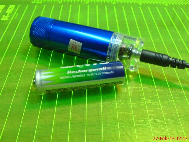

ada ga yang dah pernah pakai batere charger / power bank seperti ini untuk charging lipoly 1S ?.....
barang ini sering dijual di toko elektronik dan toko handphone , pakai batere sebiji ukuran AA buat re-charge batere handphone yang lo batt.

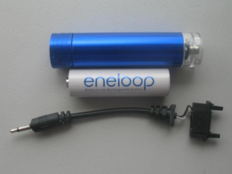

Lupa dlu beli dimana, dah lama juga sih, tp koq bisa kompak warnanya sama ya?
bawaannya ada 4 macam kabel, salah 1 yg ga kepake dibongkar dan diganti dengan colokan USB
(batere dijual terpisah, thx Om Prast.....)

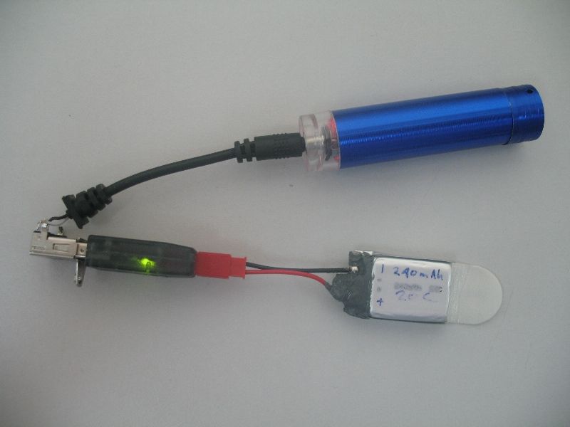

Testing... testing.....
yg keliatan nyala hijau itu usb charger buat mini heli yg dimodif colokannya jd JST merah
dicoba untuk nge-charge lipo 1s 240mAh, berhubung td nyari2 multimeter ga ketemu (mungkin lg dipinjem sama entah siapa, blm ada yg ngaku nih...) jadinya blm bisa diukur tegangan & arusnya
baru ½ jam berlalu, so far so good - semua adem2 aja, klo dah penuh nanti mestinya lampunya mati
