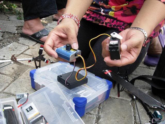

Maria Nindhya
Posts: 629
Joined: 04 Jul 2012, 14:45
Location: Bunderan HI Jakarta
Re: esc tanpa tx dan rx?
Post by Maria Nindhya »
iwan21 wrote:ya betul, pake servo tester aja
(buat dijadiin kipas angin ya pak dokter :gg )
ya, benuuull.. saya kadang pake buat test motor juga.. walau lebih sering buat servo sih.. he.. he.. he.. :hi3
