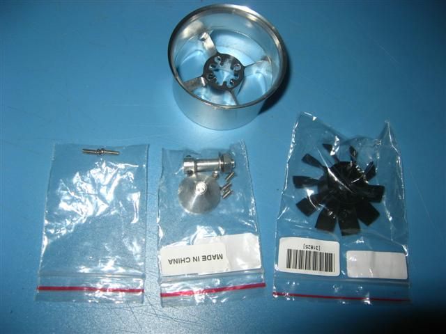

akhirnya beli juga dan setelah menunggu lama, Rabu kemarin sampe juga ditangan barangnya
Yg saya beli sebenernya replacement part aja, bukan EDF unit lengkap
Casing
10 blade impeller
shaft adapter w/spinner
Re: Dr. Mad Thrust Series 50mm EDF dari HK
Dibuka kotaknya, isi sesuai pesanan

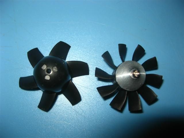

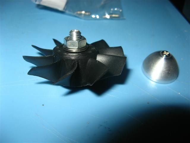

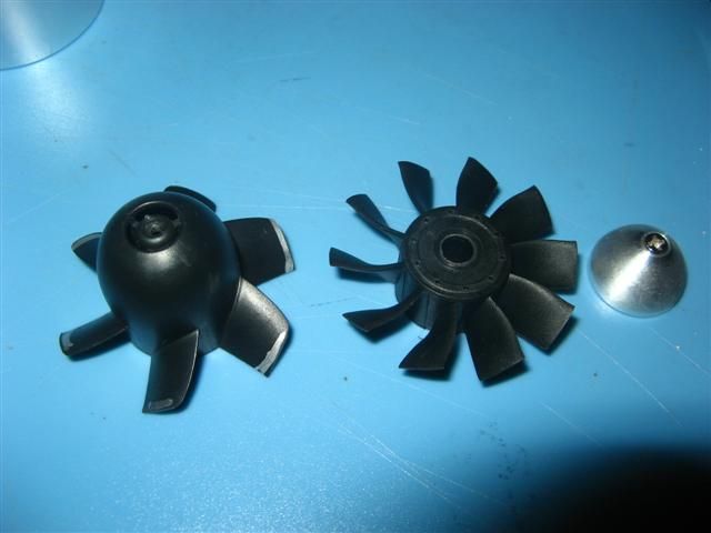

Kenapa saya beli?, selain impellernya 10 blade, bentuk impellernya juga beda dari yg lain
Bahan impeller dari GRP/ Glass reinforced Plastic

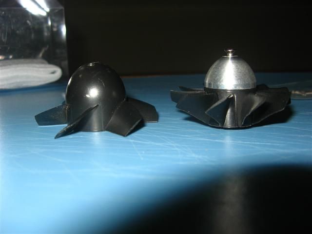

bandingkan sama impeller GWS style yg 6 blade dibawah

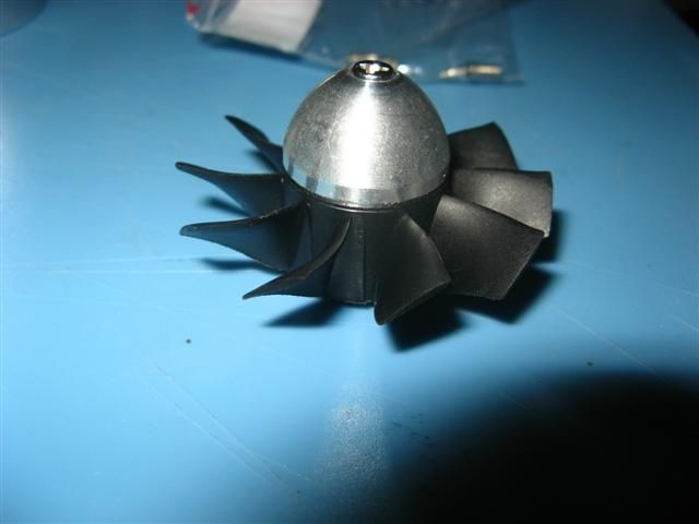

dari samping
bilahnya kecil2, pitchnya agresif banget keliatannya

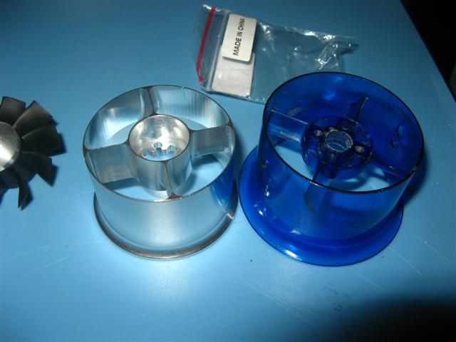

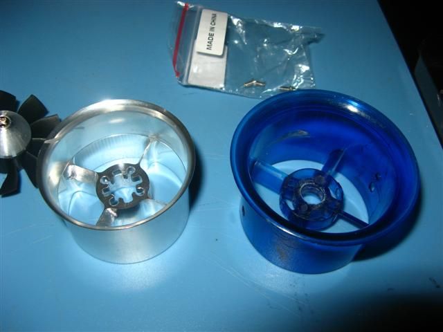

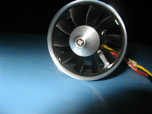

Casing alumunium dg 4 static vanes
kalo diliat lebih meyakinkan dari casing plastik

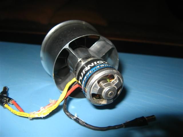

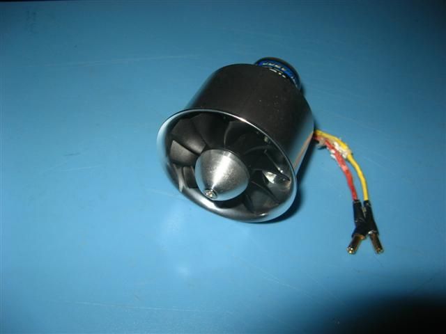

Enggak sabar langsung pengen test, diralit dulu deh
urutanya sbb :
1. pasang prop adapter ke motor, kunci dg kuat ( adapternya model grub screw, bukan collet)
2. pasang motor di casing, kunci dg 4 baut yg disediakan, pastikan juga kuat
3. pasang impeller di prop adapter, kunci dg mur yg tersedia, pastikan juga gak kendor
4. pasang spinner si prop adapter, juga baut dg kuat

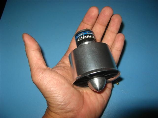

O iya kelupaan, saya pake motor sesuai rekomendasi, dan motor nya kebetulan udah ada duluan
Rekomendasinya utk 3sel adalah kv 4000-4400, nah motor yg saya udah punya ber kv 4200, cocok deh
Turnigy P2627L EDF Outrunner 4200kv for 55/64mm, (maksa ya dipake di EDF-50 hehehehehe)
Specs:
Kv- 4200
Dimensions: 49 x 26mm
Shaft: 3.0mm
Voltage: 11.1V
Weight: 53g
No-load current: 2A
No-load RPM: 45459
Load current: 22.7A
Load RPM: 37040
Thrust: 560g
Siap test
mungil kan ?

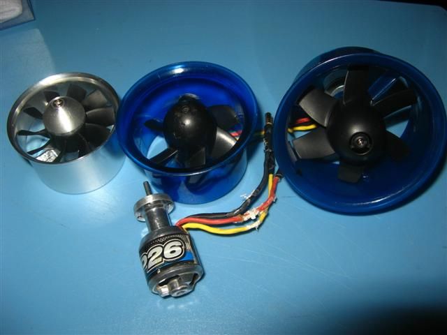

Supaya dapet gambaran, maka ada 3 jenis EDF sekaligus yg saya test, ketiganya menggunakan motor yg sama, P2627L
Kiri-kanan, EDF-50 - EDF-55 - EDF-64
Thrust stand sederhana aja dari triplek diletakkin diatas timbangan digital, EDF unit madep ke bawah dg arah angin keatas, jadi saat muter EDF unit akan neken timbangan, angka neken itu asumsinya adala besaran thrustnya ( gak 100% betul sih, tapi 90 % udah cukup terwakili)
Hasil yg saya catet adalah sebagai berikut (gak bisa moto, satu tangan megangstik throttle, satu lagi megangin watt meter, karena kabelnya pendek)
1. EDF-64, Thrust 650 gr, arus 29 Ampere
2. EDF-55, Thrust 530 gr , arus 27 Ampere
3. EDF-50, thrust 570 gr, arus 23 ampere
Kalo liat spek motornya, kok yg pas/deket angkanya malah yg EDF-50 ya?
Load current: 22.7A
Thrust: 560g
tau ah, yg penting hepi aja, gak usah dikin pusing hehehehehe
