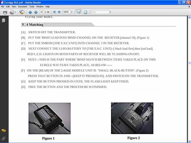

Mohon petunjuk suhu cara bindingnya..............
saya lihat rx nya binding ada di channel 10 dan bat rx ada di ch 9
tapi di youtube kok penjelasannya kabel binding di ch 9 dan bat rx di ch10
mana yang benar ya suhu ?
mohon petunjuk.
tks.

1. tancapkan bind plug pada ch10
2. esc pd ch3
3. conect esc dengan batt, lampu merah pada rx kedip2
4. tekan tombol bind pada modul tx, nyalakan tx
5. tunggu sebentar, sampe lampu merah ada rx nyala terus alias tidak kedip2. cabut bind plud
6. cabut batt, matikan tx
7. nyalakan tx lalu rx seperti biasanya
itu yang saya lakukan untuk binding flysky 9ch yang saya punya
semoga membantu

... mungkin pendapat saya sedikit berbeda dengan suhu2 diatas,
a. kalo pada RX saya kabel binding berada pada posisi chanel 9
b. sambungkan tegangan 5V ke RX bisa melalui ESC atau BEC boleh di simpan di chanel mana saja, lampu akan berkedip
c. tekan bind modul rf kemudian on kan TX dan tahan,
d. Lampu merah RX akan berkelip tunggu beberapa detik sampe lampu menyala konstan,
e. lepas tombol binding pada TX, kemudian matikan tegangan pada RX. dan matikan TX.
f. lepas kabel binding dan on kan TX kemudian RX untuk pengetesan chanel
ma'af kalo ada kekeliruan, smoga membantu.

saya juga bingung, di rx bat ada di ch9 dan binding di ch10.
type rx nya apa beda ya om ? type punya om apa ?
tks.

kalau saya perbesar gambar rx nya....
kalau saya lihat BAT itu ch9 dan BIND itu di ch10. atau dua-duanya bisa untuk BIND ?
gimana pak ?
mohon petunjuk para suhu.......
tks.

... nah yang udah om praktekan di ceritain, biar kita bisa sharing dan kasih masukan ... hehehe
udah di tes pake chanel 9 tuk kabel bindingnya om? .... : :? :?
