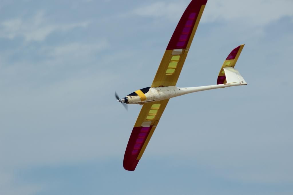

mungkin ini gambarnya ya om
Yagee
Posts: 273
Joined: 25 Jan 2007, 09:51
Re: Elektrik Fox Glider 2300mm
Post by Yagee »
Yak wetul itu unitna...mantheeb ya?
zaki
Posts: 2247
Joined: 19 May 2008, 20:43
Location: Cilegon - BANTEN
Post by zaki »
mantep pak..apalagi klo bisa saya coba :kabur

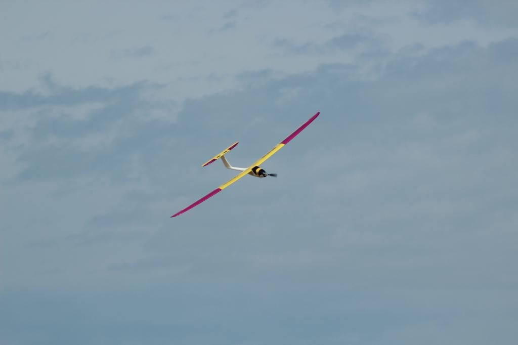

anjar_srac
Posts: 57
Joined: 23 Dec 2007, 12:43
Location: PALEMBANG
Post by anjar_srac »
om semoga power eletric nya sudah brushless - harapan motor brushless 750kv ,ESC 30 A, batrey lifo 3 shel 11,1 volt 2200ma,
untuk flap setting aja dengangan kabel y ,
cg harap diperhatikan nanti saat penempatan bateray untuk di ikat atau menggunakan band perekat,
bila motor belum terpasang saat pemasangan berikan up sekitar 3 derajat hal ini agar saat trotel di tekan pesawat tidak down
yang lainya tinggal tangan yang mainnnya oke selamat merakit om
ini glider lawas soaring star 200 dari thunder tiger yang sudah bolak balik chras gara gara motor terlalau kecil
sekarang sudah ketemu stting yang pas motor sudah tidak panas lagi
Imagebermain sama elang
