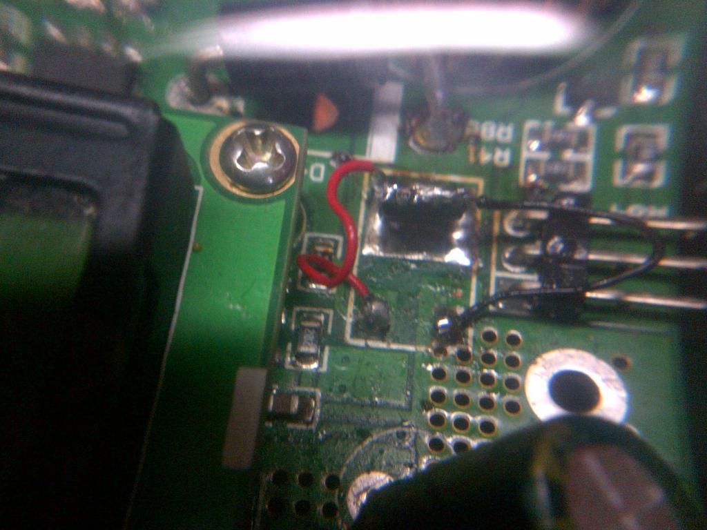

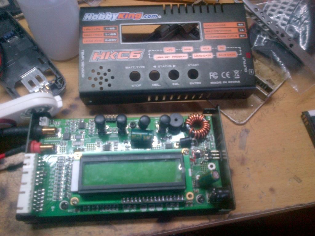

charger tersebut pnya kawan
awalnya si c/h g bisa nyala lagi,, begitu saya bongkar dan coba cek&ricek transistot 8kaki yg dekat input power terputus,, saya lupa kodenya.. komponen tersebut saya ganti dengan TR mosfet yg ada di esc hk 18amp series black.. mohon maaf saya lupa kode dan jenis tr nya,,
kemudian c/h saya coba nyalain menggunakan adaptor laptol yg multi volt. volt yg saya gunakan di posisi 15v. allhdllh c/h (charger) tersebut nyala.. disaat saya balance si batre pengisiannya sangat cepat penuh,, dan di terminal input power (jack adaptor) panas,, sampai jacknya mele2h.

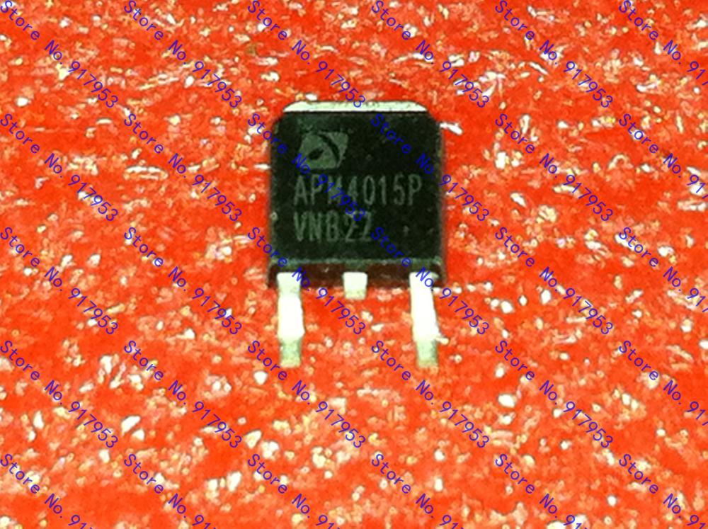

trus saya coba cek2 komponen yg lain ternyata transistor yg di bagian dekat gulungan coil transistornya short.. disitulah penyebab kabel input power panas,, jenis transistor nya (apm4015p P-Channel Enhancement Mode MOSFETl )
-40V/-45A,
RDS(ON)= 13mW (typ.) @ VGS=-10V
RDS(ON)= 19mW (typ.) @ VGS=-4.5V

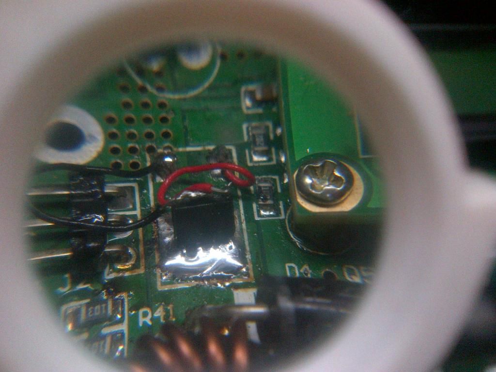

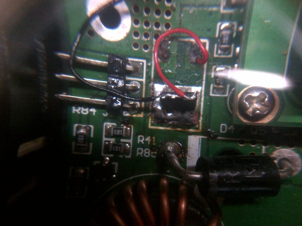

karna susah cari2 bahan yg sama maka chargernya saya simpan..
dah 3 bulan g saya pegang tu charger
akhirnya semalam kepikiran sama esc hk 18 amper rusak tr nya sama2 mosfet tp beda bodinya.
terpaksa saya lakukan penjumperan
tr yg ada di esc hk (AP4407M. P-CHANNEL ENHANCEMENT MODE POWER MOSFET)
