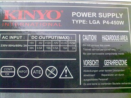

charge udah ada .. karena ngirit beli adaptor ( cuma kuli ) ... jadi sabar sabar akhirnya dapet powersuply nya komputer dari sekolah
seperti biasa katanya POWERSUPLY CPU bisa di modif menjadi ADAPTOR dari Charge ... dan kabelnya yg maneee aje :tlt
nih spek powersuply nya

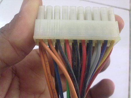

ini kabel utama nya ( kabl yg bercabang masih ada.tapi ga ke poto ) >
baris ke 1
baris ke 2
mohon bantunya yeeee :hi3

Kabel warna hijau di shortkan ke ground warna hitam om.untuk out 12v kabela warna kuning kalo gak salah.

yang dipake cuma kabel warna hitam,hijau,kuning,merah yang di buang aja.karena ga di pake
hijau+hitam = switch on
hitam+kuning = 12v
merah + hitam dihubungkan seri dengan resistor 5w sebagai beban supaya output 12v bisa stabil (ga ngedrop)
ini yang saya pakai di psu saya...
semoga berhasil :yes :yes

abiazfa69 wrote:yang dipake cuma kabel warna hitam,hijau,kuning,merah yang di buang aja.karena ga di pake
hitam+kuning = 12v
boleh di gambarin ga om pke paint aja ..takut salah sambung
atau,,benar ga..?
Hijau dan Hitam di sambung tapi di kasih SAKLAR aja biar gampang ON/OFF....begitu om?
12volt: Hitam ( jadi - ) dan Kuning ( jadi + ) ... begitu om ...???
Merah dan HITAM seri di sambung dgn R 5W ..ini kurang negrtiom...gambrin dong...
