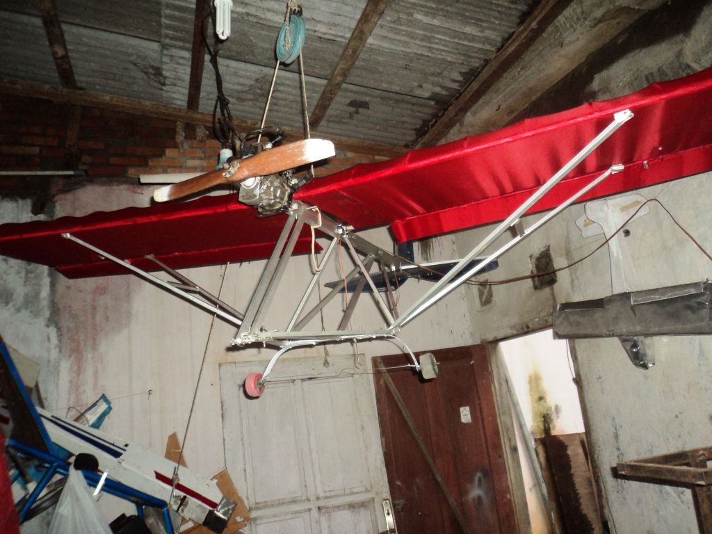

selamat malam para senior dan suhu gaero berkat bimbingan para senior dan suhu saya sudah dapat membuat pesawat menggunakan mesin rumput, sepertinya kalo saya buat yang lebih besar lagi dan bisa kita naikin masih bisa ngak di bahas di forum kita ini..? oke sebelum kesana saya akan coba buat prototypenya dulu pilihan saya jatuh pada ultralight jenis fligtstar ini contohnya :

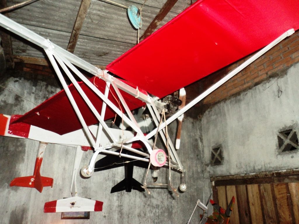

nah yang ini prototype nya menggunakan rangka aluminim baru 80% ukuranya sepertiga dari aslinya

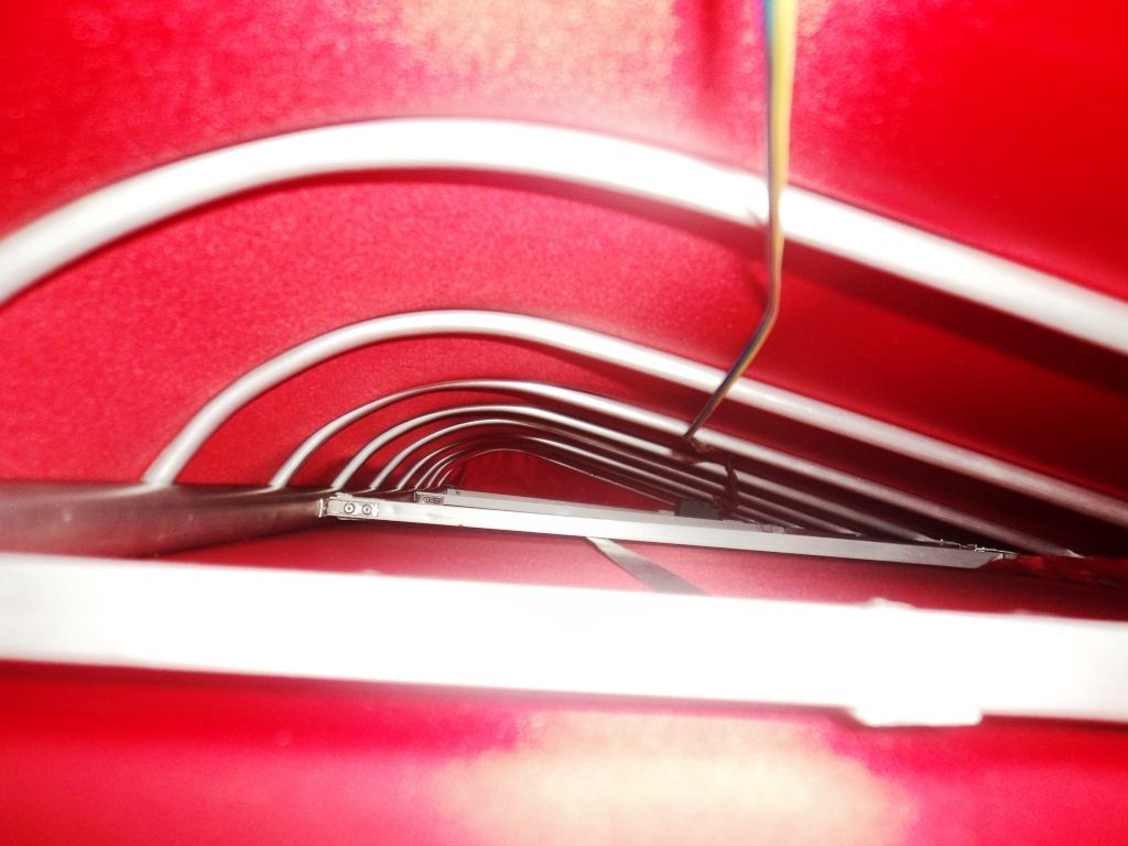

yang ini airfoilnya dan menggunakan kain semi parasut,...

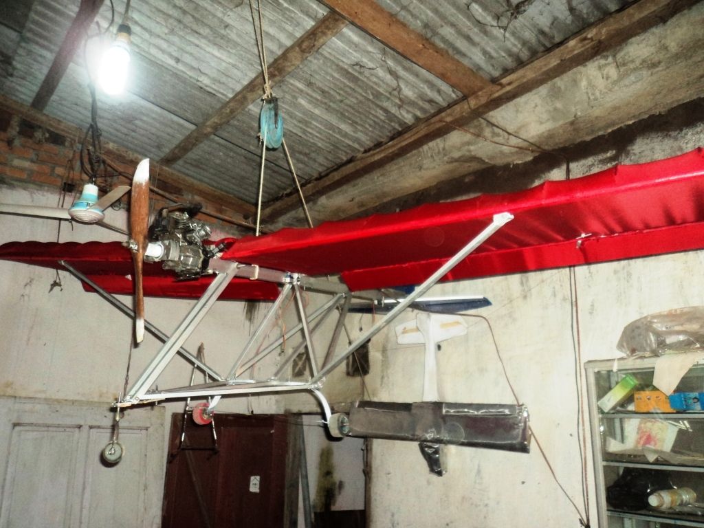

mesinnya masih menggunakan mesin pemotong rumput yang tempo hari
sampai saat ini beratnya sudah 5.5 kg tanpa bbm dan wing spannya 3 m
masih ditambah penutup depanya dari spad tipis, maaf utk workshopnya masih berantakan maklum gudang belakang rumah biar jangan mengganggu tetangga deng suar-suara bising..pemotong aluminium
kira-kira gimana menurut penerawangan para senor dan suhu-suhu..mohon masukannya dan saranya...rencana maiden minggu ini kalo cuaca mendukung...

:mtp emg mantap suhu kita ini berkreasi..saran saya gunakan lebih dari 1 servo untuk aileron.. kayaknya kurang kuat utk pesawat sebesar itu..ini cm saran loh, soalnya sayang bahan n keringet utk buatnya..
monggo suhu2 lain sharing elmunya. :gg

endycute wrote::mtp emg mantap suhu kita ini berkreasi..saran saya gunakan lebih dari 1 servo untuk aileron.. kayaknya kurang kuat utk pesawat sebesar itu..ini cm saran loh, soalnya sayang bahan n keringet utk buatnya..
iya mas makasih..saranya saya masih menggunakan 3 servo hk15138 dengan kemampuan teknis dapat mendorong 4,2 kg, dua buah untuk aileron dan satu di elevator untuk gear depan dan ruder masing-masing 1 buah masih menggunakan yang standar 9 gr...

Omong2, itu kain yang dipakai buat wing pakai kain apa ya?
Kok kayaknya masih tembus angin tuh (porositas). Kalo saya sarankan, coba di tes dulu apakah kain itu bisa menampung air atau tidak. Kalo bisa menampung air, kemungkinan besar bisa dipakai buat sail material.
oke mas anas besok saya coba dulu tes sama air,...trims saranya..

Ato kalo mau alternatif lain yang jelas tahan air dan ringan, pake plastik putih yang bahannya seperti kantong plastik. Menurut saya itu lebih efisien karena lebih ringan dan jelas bisa dipakai buat sail material.
