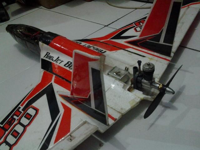

Engine sudah terpasang diradjet
Tinggal tunggu tanggal main nya saja
Setelah semua terpasang auw menjadi 305gr, dan kemungkinan masih tail heavy

tuh kan pas pake 0.049 :mtp
enaknya lagi gak perlu cari prop pusher, karena cox bisa muter bolak balik heheheehe

Iya suhu... Engine nya bisa bolak balik
Sewaktu pasang di das not ugly lebih sering puter terbalik
Moga-moga masih tetap begitu..... He... He....
