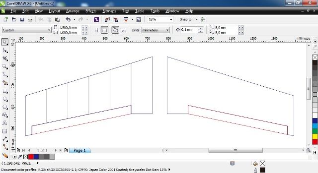

Selamat malam rekan semua,
Untuk meramaikan kontes di Gaero, sambil belajar motong triplek.
Diawali dengan sketsa main wing sederhana dengan software sederhana juga,
semoga bisa selesai sampai meiden.

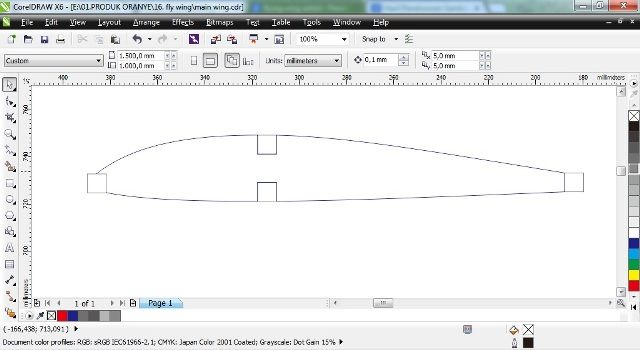

selanjutnya, sketsa rib..

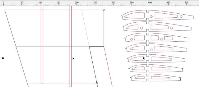

setelah ketemu dimana letak wing joiner dan wing spar, maka ribs sudah bisa "sedot lemak", jadi deh.... :cup2
di-print, ambil cutter, siap di"mutilasi"... :smt027

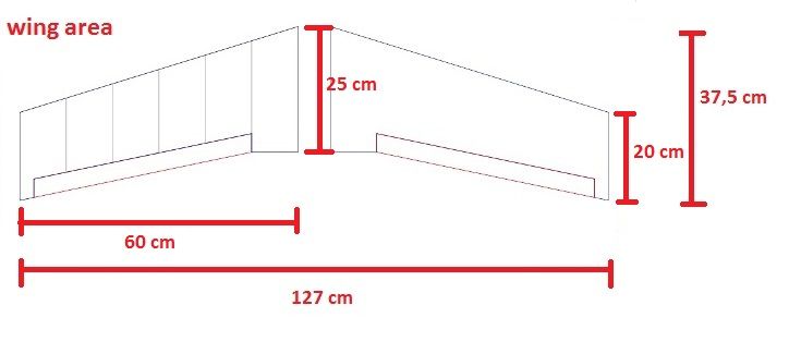

keasyikan edit gambar, sampai lupa cantumkan spec, sebagai syarat dalam mengikuti kontes kali ini.
wing load: ........? tanpa target [akan saya hitung setelah pesawat siap terbang]
material: kayu balsa, triplek sengon, stiker motor.
power plan:
motor: Turnigy 3536/6 1250 KV
Prop: 9x6
ESC: HK 60 A
Batt: 2200 mAH 25C
