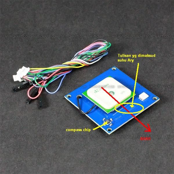

Dear suhu,
di APM kan ada tulisan arah depan ( FORWARD ),
kalau di GPS NEO-6M GPS Ublox Combo (GPS Kit) apakah ada arahnya ?
atau nggak ada arahnya. jadi pemasangannya terserah.
mohon petunjuk.
tks.

Ada arahnya , pada foto diatas ( foto kedua, chip kecil warna hitam adalah chip kompasnya )
arahnya pada modul tsb, arah depan adalah yg ada tulisan ublox gps module v2.0

Ary wrote:Ada arahnya , pada foto diatas ( foto kedua, chip kecil warna hitam adalah chip kompasnya )
jadi seperti ini arahnya ya om ?
mohon petunjuknya.............

Posts: 9769
Re: Arah NEO-6M GPS Ublox Combo (GPS Kit)
Bukannya begini ? ( nangkep dari penjelasan bli Ary )

Pas gambarnya Om Iwan21.....

Ary wrote:Pas gambarnya Om Iwan21.....
tks om iwan dan om Ary....
kemaren coba loiter QC tiba2 jalan sendiri, mungkin karena penempatan arah GPS & kompas yang salah....
sekali lagi tks.................

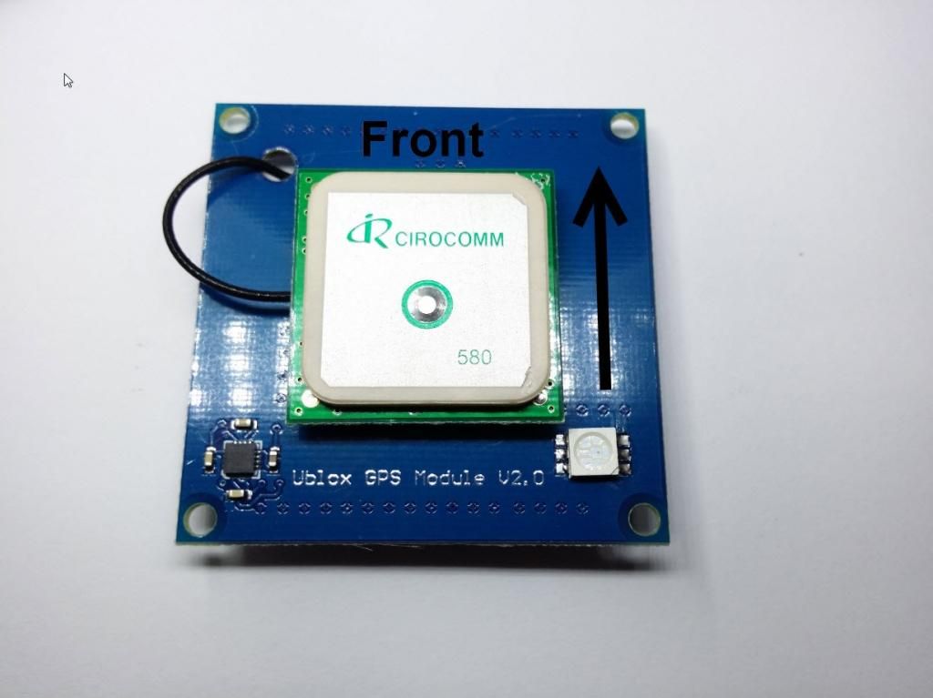

salam,
welly
Kalau saya pake arah yang ini om welly.nyari kotak bungkus gpsnya dimana yaa?
dapat dari google :
