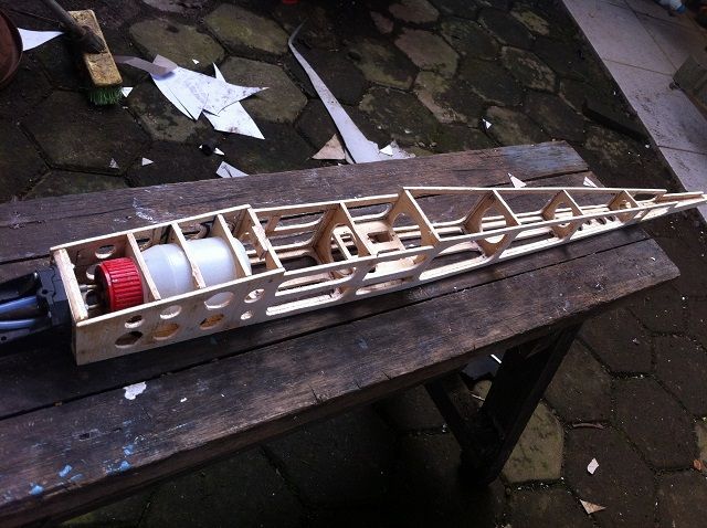

Hmmm....setelah kegagalan WD pusher engine, terpaksa remedial lagi ke tractor mode...
buat fuselage dari triplek 3 mm, mengapa triplek? karena gak ikhlas kalau dari balsa dan mungkin crash...ha ha ha
Penampakan sementara..

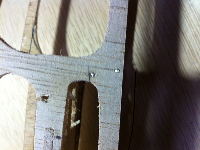

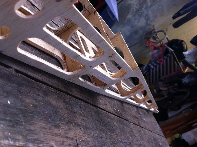

kombinasi lubang persegi dan lubang bulat

fuel tank nya keren terbuat dari apa tuh om

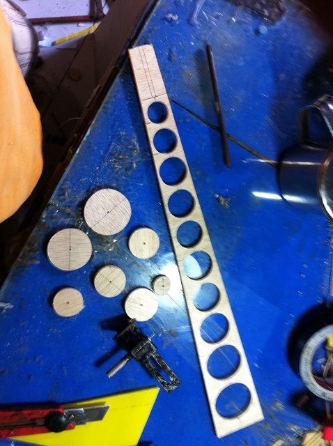

poliwood kok bisa gitu yah, tolnya apa om
Hand made dari bekas kemasan cairan developer prosessing film, Om Tanto...

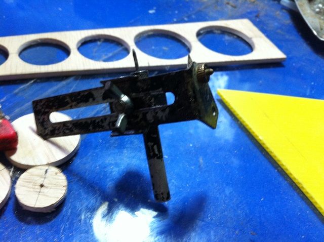

candratriadnyana wrote:poliwood kok bisa gitu yah, tolnya apa om
Tools nya cuman cutter dan circle cutter Om candra...power suplynya nasi uduk 12 volt

Antar sambungan gak pakai siku, cuman di CA dan di pantek pake jarum pentul...tul

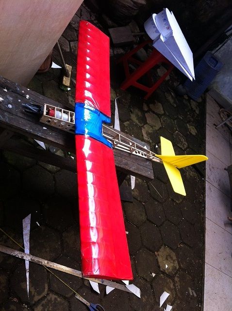

Di pas pas in sama sayap span 149 cm
