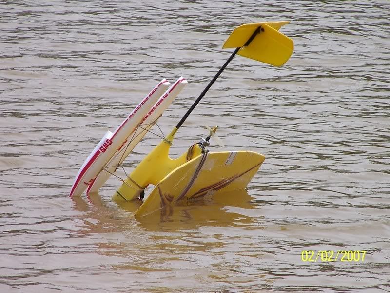

Setelah terbang perdana dan gagal(sampai mau menyelam)

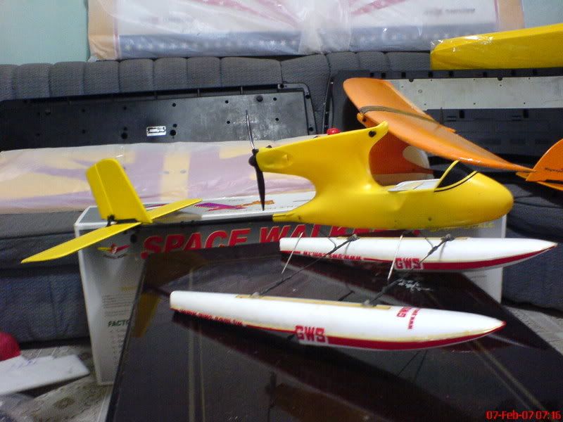

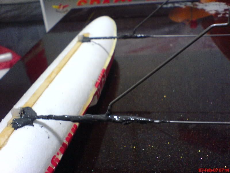

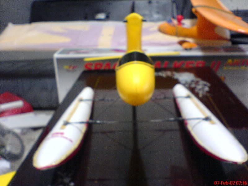

kejadian di atas setelah dianalisa ternyata jarak antara Floatskid terlalu dekat dan ini foto Floatskid yang telah dimodif dan siap diterbangkan. Mudahan bisa seperti yang di harapkan
jangan ke mana-mana dahulu alias jangan berpindah forum dulu dan nantikan berita percobaan pendaratan di air dengan WD float by GWS yang udah di modifikasi oleh modifikator sekaligus pilot "pak Ja'i" :bow:

Itu Float buatan GWS yang biasanya untuk EStarter. Di tempat kami banyak sekali danau dan sungai makanya tertarik pakai Floating untuk WD, nantinya ada rencana saya terbangkan di sungai Banjarmasin untuk meracuni warga disana he he he.

kl boleh tau...berapa jarak antar kaki FloatSkid yang pas untuk WD ya....ada formulanya mungkin ya???
kl ada yang punya referensinya mungkin bisa dishare kita2 ini...
salam kenal.....
makasih banyak.... \:D/
sudjai sarmo
Posts: 529
Joined: 30 Jan 2007, 04:37
Location: Banjarbaru.
Post by sudjai sarmo »
Itu kemaren untuk jarak antara floater hanya berdasarkan kira2 saja. Jaraknya diukur hanya sejengkal saja. Tanpa alat ukur.

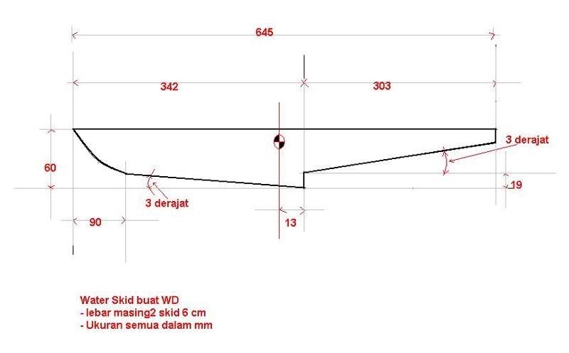

Posts: 9769
saya enggak tau telat apa enggak, udah pernah ada yg posting apa belum, ini ada sedikit gambar ukuran2 Float utk bahan acuan buat yg baru akan bikin/pasang. moga bermanfaat
Posts: 9769
Barangkali ada yg mau buat sendiri utk WD, dibawah udah saya ukur khusus utk WD aja
Utk perletakan bisa mengikuti acuan dari gb diatasnya
bahan2 dari styrofoam dg ukuran 6x6x64,5 cm.
