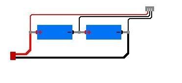

Mau tanya Suhu², Senior², dan rekan² semua tentang schema batt lipo itu gimana yah?
sudah ada yang pernah bedah batt lipo 2/3 Cell .
Wiring nya untuk serial power dan untuk kabel charge bagaimana? apa cuman serial biasa, atau ada komponen lain di dalam batt lipo pack nya.
Thanks
Schema Batt Lipo

dion wrote:Kalo gag salah kira² seperti ini ya Pak de schemanya untuk 2 cells:
*Nanti diperlakukan special superhati².
Makasih
mau nanya sekalian mumpung masih bingung,..
arus dari balanced chargernya bagaimana pakdhe? utk batere kiri dapat dari kabel pinggir kiri & tengah, berarti tengahnya negatif. kalau utk batere yang kanan kebel tengahnya kan harus positif dan kabel paling kiri negatif?. maaf kalau agak telmi.

bayukaze wrote:dion wrote:Kalo gag salah kira² seperti ini ya Pak de schemanya untuk 2 cells:
Makasih
lha itu schemanya kan dah ada om bayu
yang positif dapet kabel merah tengah kabel putih negatif kabel hitam
