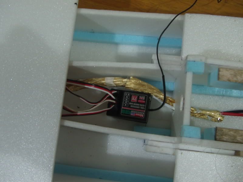

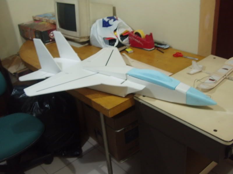

iwan21 wrote:Bluecor mungkin enggak ada disini, sebab itu bahan buat isolasi dinding rumah didaerah am-rik atau eropa sana...warnanya biru dan kayak styrofoam cuma liat , lebih berat dibanding polyfoam. Kadang kita temuin juga buat ganjel2 di dalem dus server
Memang di indonesia gak ada blue cor/blue foam,
kebetulan bahan ini ada di kantor saya...blue berupa serat-serat, sedang styrofoam yg kita kenal hakekatnya berupa butiran-butiran, jadi relatif blue foam lebih kuat performanya, tapi betul kata P iwan, blue foam relatif lebih berat fisiknya, makanya saya aplikasikan untuk bagian-bagian yg relatif tahan banting..
ini contohnya.. untuk nose F 15 atau sambungan 2x polifoam...
