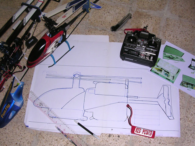

Akhirnya dicoba juga bikin, dari beberapa foto di internet diaplikasikan dg mal, hasilnya masih coret2an spidol buat merencanakan malnya...

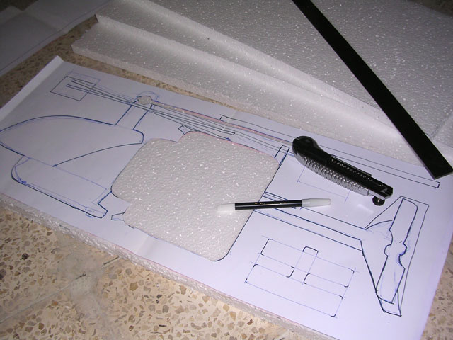

Setelah dapat plannya... kemudian coba memotong2 foam ukuran 2cm, dan direncanakan beberapa lapis mungkin 8 lapis foam deh... cape de...
Potongan bagian bawah tas sudah selesai, urut dari kanan mulai lapisan paling bawah dg potongan yang berbeda menyesuaikan bentuk heli dan remotenya...
Digabungkan dan dilem foam... hasilnya seperti ini untuk bagian bawah tas
Horeeee.... pas ternyata...

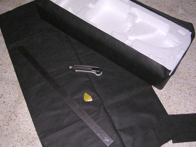

Selanjutnya merencanakan untuk bikin pembungkusnya dg kain khusus tas seperti ini...
Proses menjahit... bermodal mantan tukang jahit :D
Akhirnya selesai juga, tinggal nunggu cari resleting dan talinya... rencana mau di kasih tulisan/gambar dg sablon atau bordir supaya lebh manis... :D
