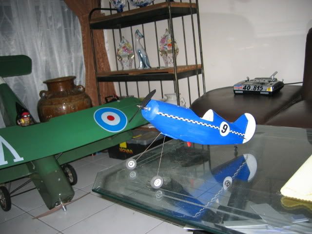

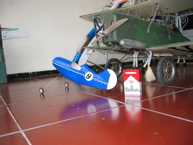

ini sisa karya saya , jiplakan bodi micro Pitts dari balsa , yang sudah aku modifikasi dgn jeroan
Motor EPS 50 direct prop 4030
ESC GWS 480li
E-Sky 8gram Servo Rudder
Rx GWS RNI6
2s Esky Lippo 800mah
Total weight belum sempat aku ukur
masih bingung mo di pasangin baling2 ( autogyro) atau kite ??? :-k
saya mohon masukan rekan2 sekalian untuk memancing imaginasi ](*,) saya selanjutnya
( BERSAMBUNG ) :

dipasang wing aja om kaya pitts tapi sayapnya low wing pasti mantab

Ikuti bentuk Pitt saja pak.. btw pesawat yg hijau vintage itu type apa pak? cool bgt..

Dedy wrote:Ikuti bentuk Pitt saja pak.. btw pesawat yg hijau vintage itu type apa pak? cool bgt..
Itu pesawat SE 5A engine 52 buatan modeltech

kalo dgn jeroan spt itu kayaknya keberatan deh om..
mis..batre jgn yg 800 mAh...ya pake yg 300 mAh..
servo pake yg punya df 5#6 aja, kan kecil tuh sekitar 3,4gr...
gitu aja dulu masukannya..

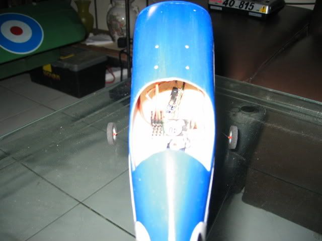

ini gambar setelah semuanya ter install
Motor Brushed 50
ESC GWS 480Li
Prop 4530 direct
batt 2s Imax 300mah
Servo esky 8gram
saya masih kesulitan mencari servo walkera 5#6 mungkin ada rekan 2 yg bisa bantu info???
saat ini saya ber keinginan untuk menjadikan model ini menjadi autogyro dgn fix rotator dulu...kalo gagal nantinya akan saya pasang single wing di atas ...

Yagee wrote:saya masih kesulitan mencari servo walkera 5#6 mungkin ada rekan 2 yg bisa bantu info???
Waduh ?, harga satu set ( 2 biji) servo walkera 5#6 selangit, enggak masuk akal bos...US$ 49.9...#-o
mending pake servo Blue Arrow aja
2,5 gr = US$ 12.95
4,3 gr = US$ 9.95
atau ada yg lebih murah lagi, OEM china
EM 3,7 gr = US$ 3.95
EM 4.3 gr = US$ 3.5
dg ongkos kirim perbiji US$ 4, tetep masih jauh lebih murah dari servo walkera 5#6
