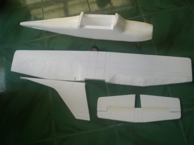

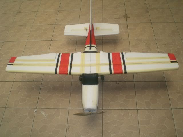

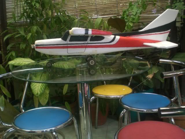

pesawat yang saya suka modelnya...cessna 182....
bahan : foam blok 2 cm
w.s : 98 cm
Fslg : 75 cm
motor : BL 2409
ESC : 25 A
Batt : 3 cell, 1800 mA
prop : 7x4
berat : 500 grm
esc : 2 bh (tanpa rudder)
setelah foam dipotong :
fuselage disambung tanpa lem araldite...tapi cukup pake double tape dan isolasi kertas...

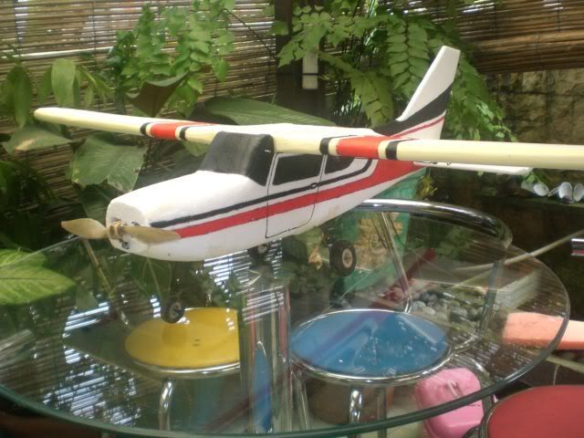

sudah jadi :

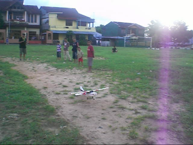

Saat maiden flight...

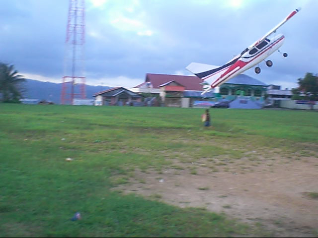

hasil maiden sangat memuaskan :
rolling ....ok
loop ........ok
invert.......ok
videonya menyusul... :bow:

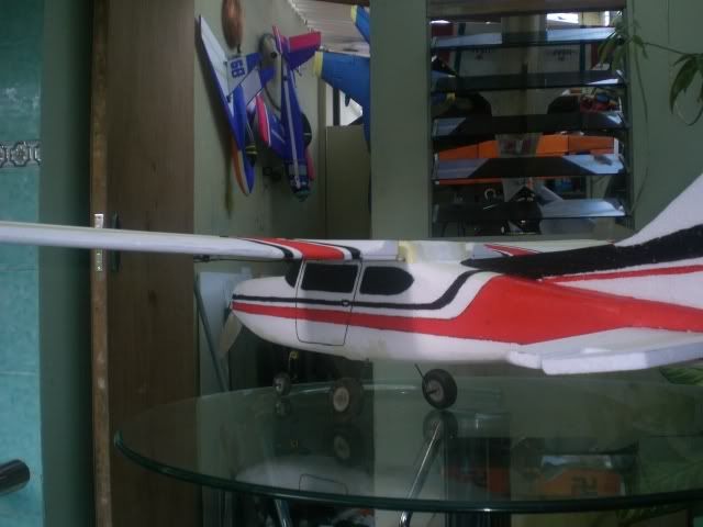

rudder nya gigantic banget kalau dibanding ukuran fuselage. tapi keren euy.

sudah jadi :

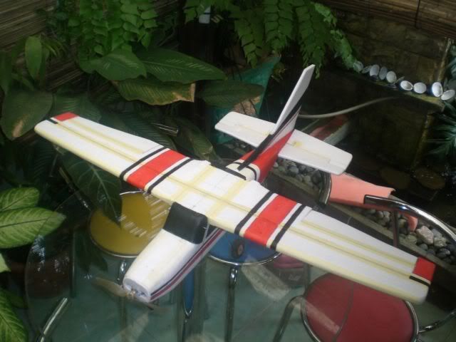

saya naksir yang ada angka 68 tergantung didinding itu...

flytosky wrote:rudder nya gigantic banget kalau dibanding ukuran fuselage. tapi keren euy.
rudder sudah saya potong lagi agak kecil ...tks sarannya....

@ JEDX angka 68 didinding itu modif projeti buat junior, tadinya pake rudder 1 bh modif jadi 2 bh
@ MCAT.....halus ama nggak tergantung amplasan aja om......asal rajin aja pasti deh jadinya bagus
