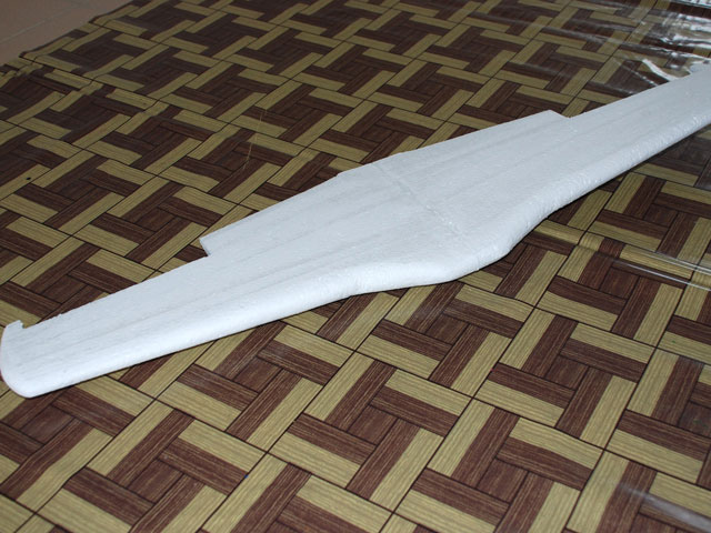

Sementara progres awal masih bikin Wing... Pingin bikin dari foam blok, sementara blm perlu polyfoam... dengan membuat 2 sayap kiri kanan, disambung dan diberi dihedral, akhirnya seperti ini...

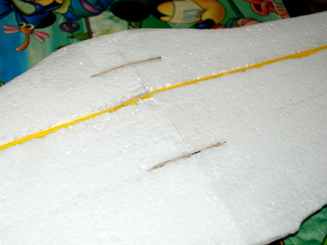

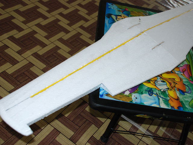

Bagian bawah wing diberi spar dari corroplas dg lebar 3cm dan mengecil diujung... menyesuaikan tebal wing
Sambungannya diberi joiner dg nalsa seperlunya...

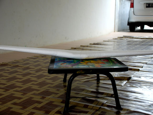

Ini dihedralnya...

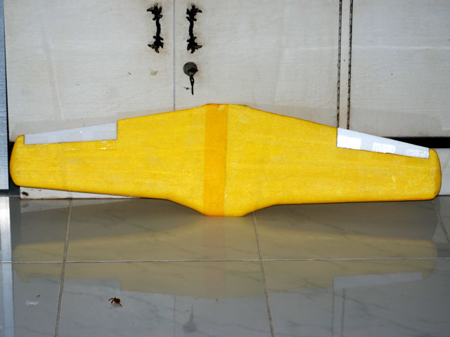

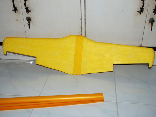

Wing dicover meniru idenya pak Dom's tapi saya pake kertas buat layangan aja karena wing sudah diberi spar asumsi lbh kuat, ditambahi dikit dg covering...
Aileron dibuat dari polyfoam lbh kuat...
Demikian progres pertama, akan dilanjut dalam beberapa hari...
