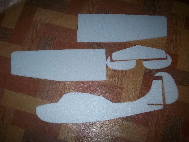

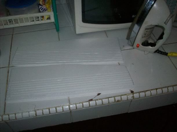

Re: Ayo kita bikin Bird Dog pake floater yooookkkk....
pekerjaan disarankan untuk dilakukan dengan santai agar lebih teliti dan enjoy....
Plan yang ada diprint dan digariskan ke depron, lakukan dengan hati2 agar 1 lembar depron ukuran kecil cukup untuk membikin pesawat ini (tidak mubazir)
yang paling penting untuk hati2 adalah pembuatan lekuk pada sayap, skoring dilakukan dengan kawat yang telah dibengkokkan dan dilakukan dengan hati2, jika tersobek maka disarankan untuk menggunakan teknik kertas kraft (kertas samson). Setelah di skor di bengkokkan perlahan kearah berlawanan dari skoring, kalau mau pakai strika berlapis kain juga boleh cuman lebih ribet

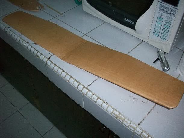

saya sarankan menggunakan kertas kraft (terlebih untuk yang baru belajar terbang) agar lebih kuat dan dapat dicat...
Kertas samson di potong sesuai dengan ukuran potongan2 dari model pesawat. Kemudian bagian depron di poles dengan lemputih encer (menggunakan kuas). Kertas samson yang akan direkatkan terlebih dahulu dibasahkan hanya pada permukaan yang akan direkatkan saja.
Setelah direkatkan, di jemur atau dikeringkan dengan kipas angin. Setelah kering poles lagi permukaan luar kover kertas samson dengan lemputih secara merata. Kemudian dikeringkan, akan kelihatan permukaan menjadi mengkilat.
Ini akan sangat membantu kualitas hasil pengecatan dengan cat pilox. Ingat proses pengecatan dengan cat pilox harus dilakukan dengan cepat (dibantu dengan hairdryer)

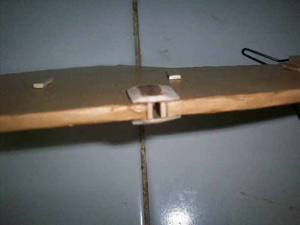

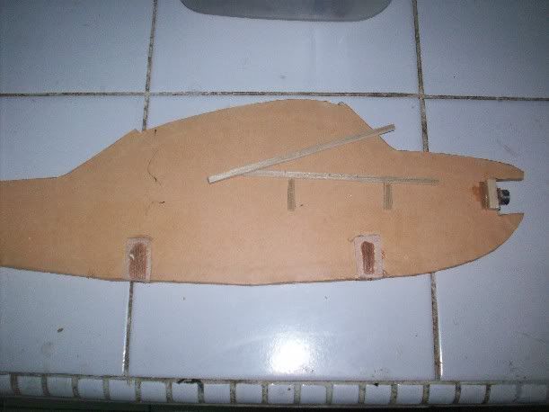

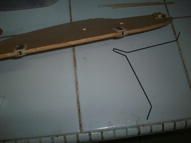

Perancangan bodi (fuselage), dilakukan modifikasi untuk tata letak servo, rx, batre, esc, motor, dan sistim landing gear.
Untuk sistim landing gear dibuat lepasable, agar memudahkan dan ringkas untuk dibawa kelapangan.
Selongsong landing gear dibuat dari plywood 2.5 mm, dipotong2 sesuai ukuran dengan menggunakan cutter
setelah kovering dan sistim tata letas servo dsb selesai baru kemudian di cat dengan cat semprot sambil dengan cepat dikeringkan dengan hairdryer...
Abis itu istirahat nyantai, ngrokok2, trus tidurr... (dah jam 1 malam masalahnya....)

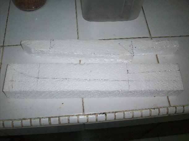

lanjooott...

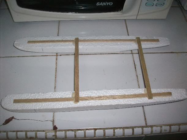

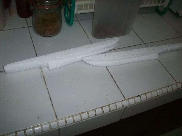

bikin floater, ini yang lumayan berdebu... menggunakan foam blok tebal 4 cm, dipotong sesuai ukuran dan kemudian diamplas...
terus menggunakan plywood untuk floaternya
