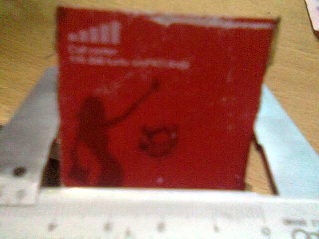

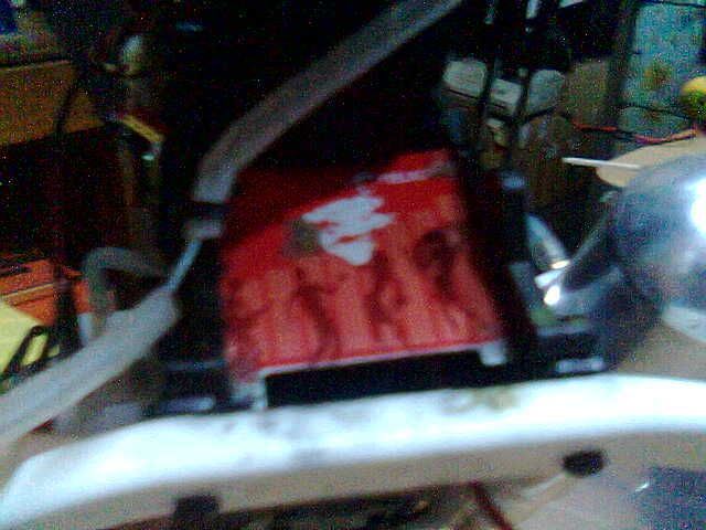

saya ada sedikit trik untuk membantu mengusir panas pada raptor dan trik ini saya dapat dari forum sebelah semoga bermanfaat

hehehe iya om tanpa maksud promosi itu soalnya plastik bekas kartu perdana

iya om memanfaatkan yg jadi sampah supaya berguna sesuai semboyan minimalis realistis

wah aku nggak mudeng ...maksudnya gimana ndree?
andre77
Posts: 388
Joined: 17 Jan 2007, 14:38
Location: BANJARMASIN
Post by andre77 »
begini om,raptor kan menggunakan hembusan angin dari cooling fan untuk mendinginkan cilinder head,karena di depan cilinder head ada lubang gede untuk memudahkan kita memasang busi maka hembusan angin dari cooling fan tersebut tidak bisa dengan sempurna mengarah ke bawah.Dengan menambahakn plastik untuk menutup lubang di depan cilinder head di sinyalir akan membuat aliran angin dari cooling fan berhembus dengan sempurna ke bawah dan cilinder head mendapat hembusan angin yg lebih banyak karena angin tidak terpecah keluar.
