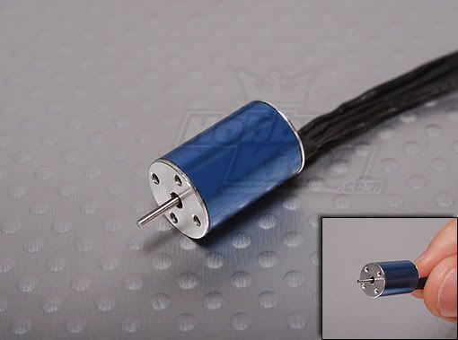

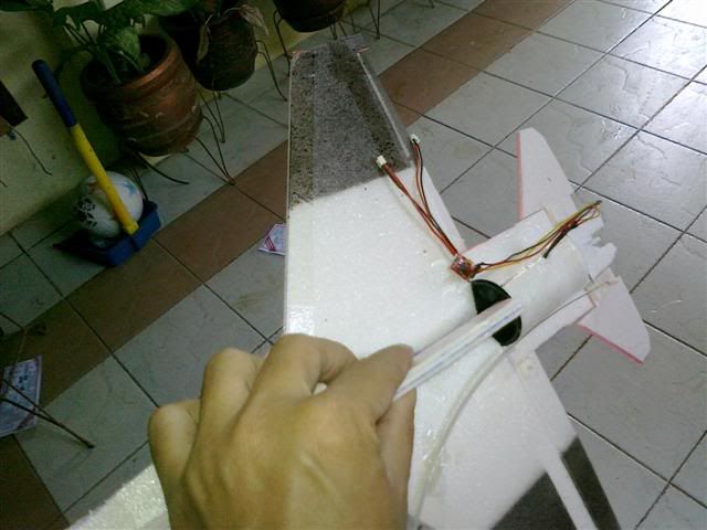

Kebetulan baru sampe orderan motor inrunner paling kecil.
Micro brushless inrunner ukt 1 sel Lipo
Spec.
Battery: 1 Cell 1S/3.7V
RPM: 11500kv
Max current: 4A
No load current: 3.7V/0.4A
Current capacity: 4A/1sec
Dimensions: 10x15mm
Weight: 5.1g (kv11500)

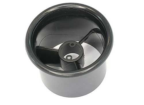

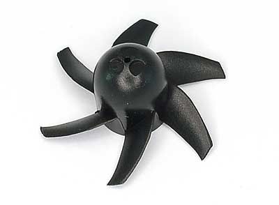

trus dipasangin dg GWS EDF-30
casing EDF-30
impeller EDF-30
(belinya emang pisah2..)
berat total power system = 9 gr, cost US$ 15.9.. :D

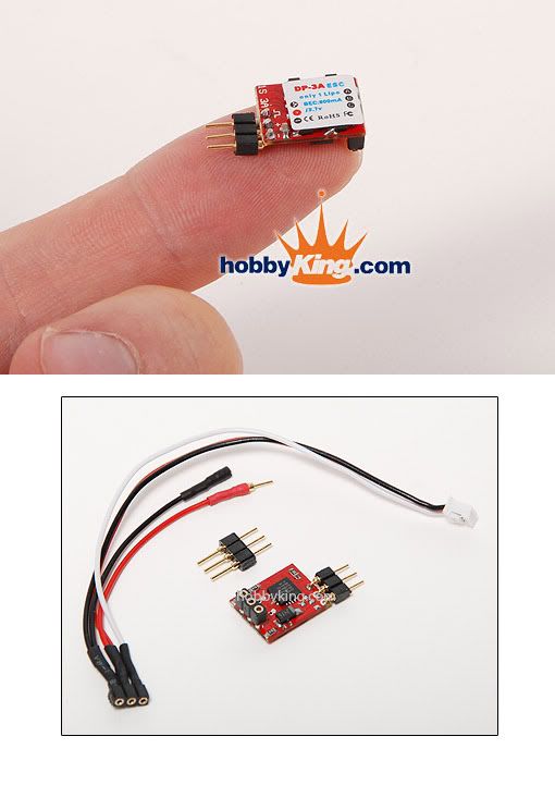

ESC brushless andalan saya utk Lipo 1 sel masih yg ini
Spec.
Cont. Current: 3A
Burst Current: 4A
Max Voltage: 4.2v
Weight: 1g
Dimensions: 11x13x8mm

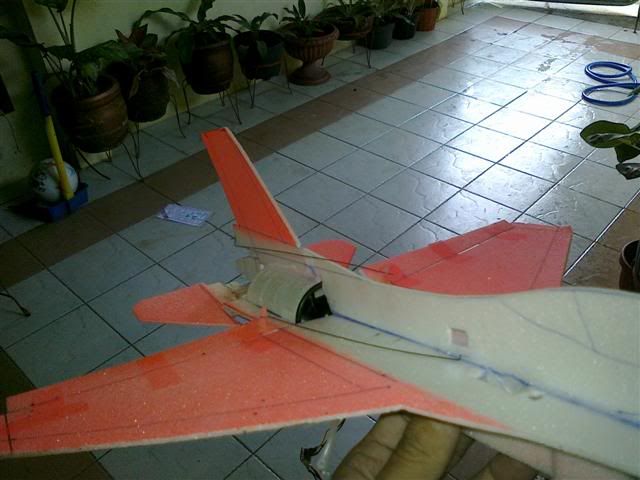

dari pada bikin baru, F-16 unyil ini yg dibongkar
viewtopic.php?f=15&t=5944

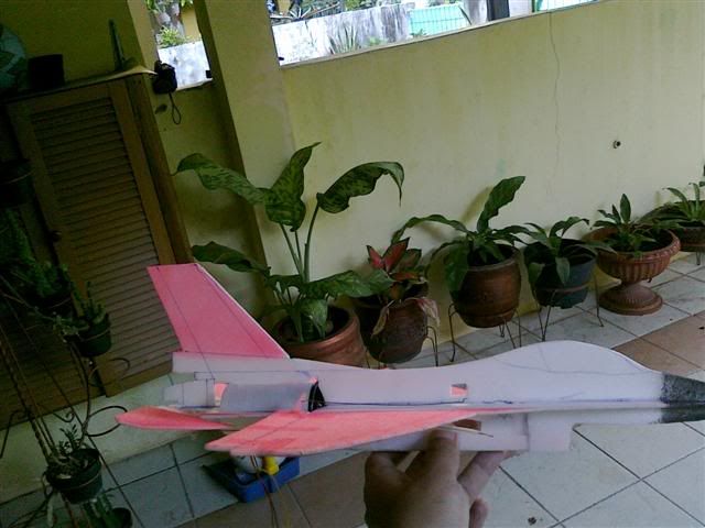

pagi tadi baru sampe ini
target AUW jadi 40 gr ( aslinya F-16 Unyil 32 gr)
akan sangat menarik kalo berhasil nerbangin jet EDF dg lipo 1 sel doang.. :D

nah ini dia yg saya belom bisa realisaiin...terbang slow indoor
semua pesawat imoet2 yg pernah saya bikin, kagak ada yg cocok utk indoor..lebih cocok utk outdoor seluas lapangan 4 x lapangan bulutangkis.. :D
1. susah nemu hall indoor luas yg gratis dan deket2 rumah
2. banyak tempat main bulutangkis, tapi ukuran paling gede cuman 2 lapangan aja. itu pun jadwal penuh terus
3. pesawatnya sendiri belum bisa terbang pelan, kebanyakan enaknya kenceng
4. jempol saya belom sanggup utk terbang di area sempit.
maka saya lebih seneng terbang outdoor pagi2 sebelum banyak angin. :D

cuman satu ini doang...mau test dulu kayak apa hasilnya
