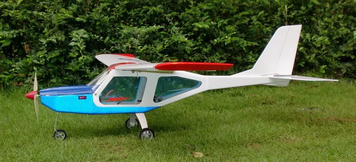

Kulonuwun para Suhu dan semua Warga Grage.
Lama tidak aktif nih di dunia maya. Tapi yang namanya hati.........tetep loh gak mau pindah ke lain body...eh salah, maksudnya ke lain hobby. Mulai sekarang coba nongol lagi.
Ini ada sedikit hasil bertapa di luar dunia maya.
Mohon petunjuk dan masukan dari semua Warga dan para Suhu.

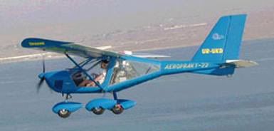

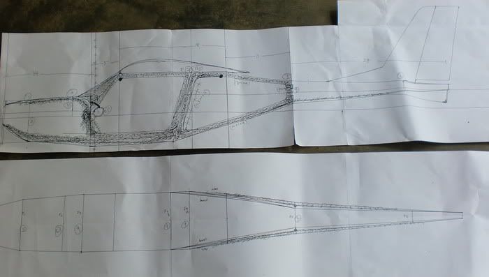

Terinspirasi dari foto ini di internet. Kesengsem aku.....cantik sekali.

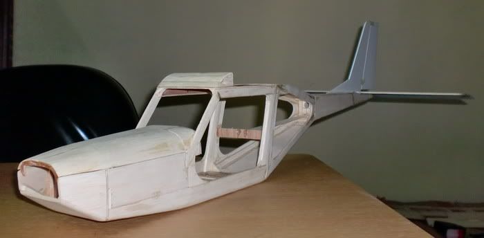

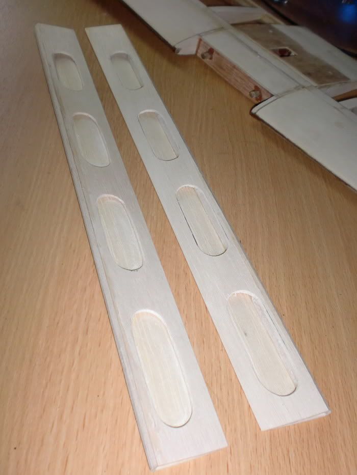

Mulai corat coret (free hand atau hand free ya? Yang pasti bukan COREL...)

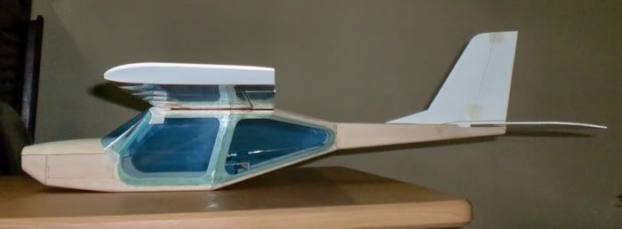

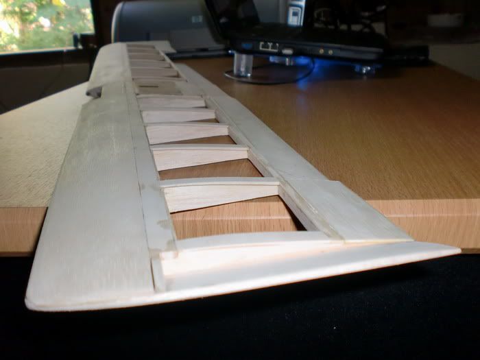

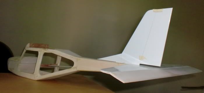

Prosesi dengan kopi dan tembakau siang malam (kalo empu keris malah puasa)

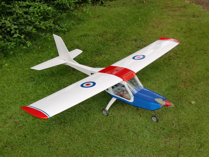

Motor BL lonceng 2408, esc 18A, prop 8x4, bat 1050mAh
WS 102 cm, Wing Chord 18cm, Wing Tip 15cm, Length 82 cm.
Balsa, triplek sengon, rich cover, stiker motor, balsa dan triplek sengon.
Landing strut jari jari sepeda dan paralon tebal.
Total berat +/- 750 gram (nimbang di tempat laundry kiloan, he he he)

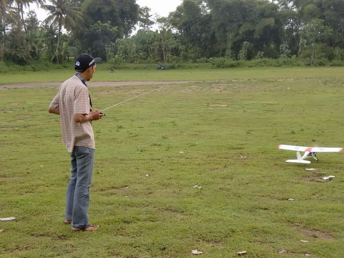

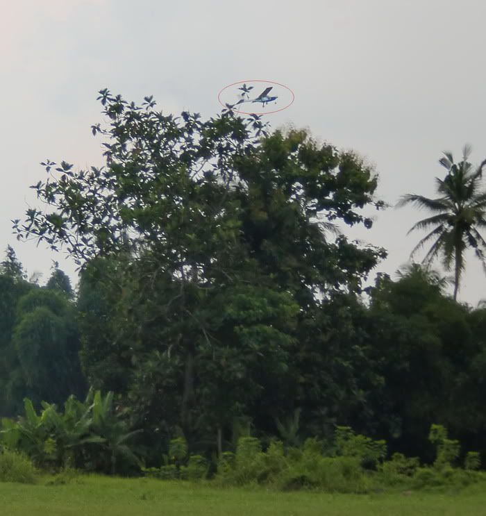

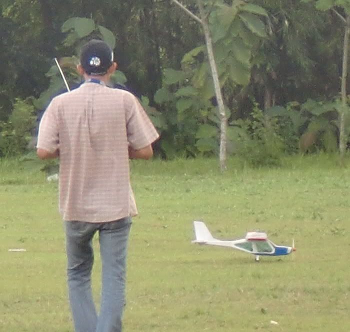

Test flight di lapangan Pendowo Sleman, Minggu sore 21 Maret 2010 dg pilot test Mas Yagus
Flying a few minutes
Sedikit ada trouble pd linkage elevator dan...... out of control. Tapi emang pilotnya hebat..landing tetep save tanpa cedera. Thanks Mas Yagus.

ayu tenan...ra pinter mas cuma beruntung saja and desain pesawate seng kuat

Mantap sekalee, rapihhhhh.....
IqroBimo
Posts: 47
Joined: 29 May 2009, 17:25
Re: coba coba elektrik balsa
Post by IqroBimo »
Rapih banget yaaaaaaa =D>
MadRC77
Posts: 19
Joined: 12 Jul 2009, 15:04
Post by MadRC77 »
Keren dan rapi finishing modelnya.. salut :bow:
