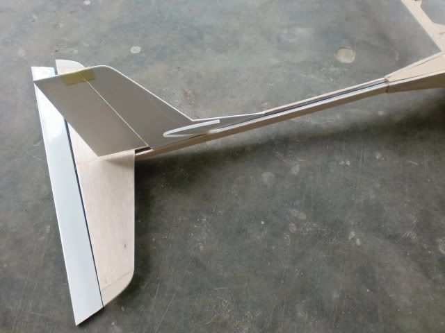

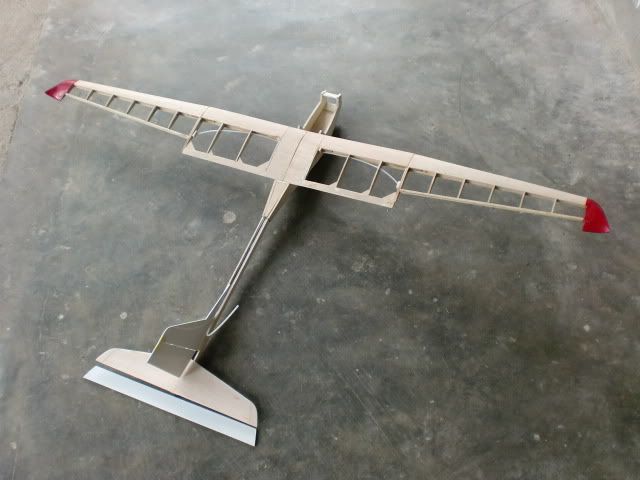

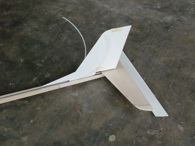

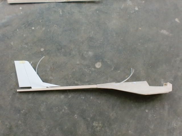

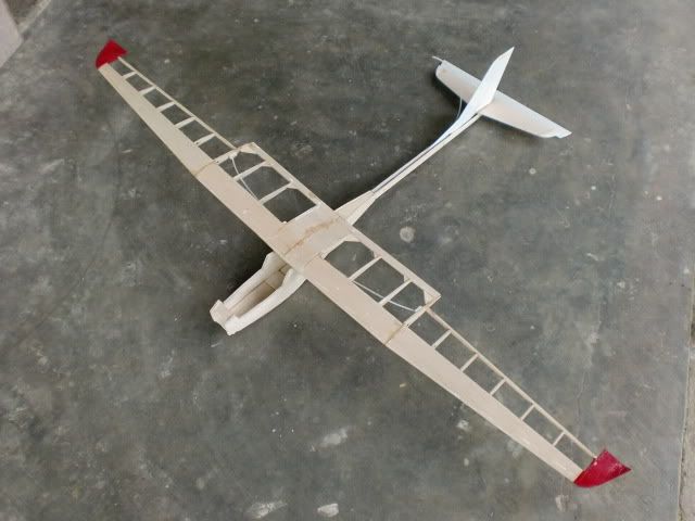

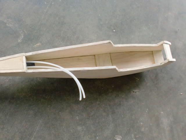

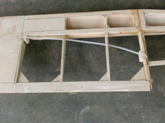

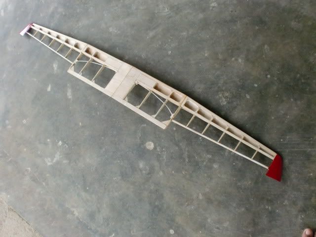

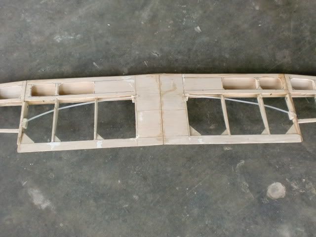

Setelah sekian lama bangkai guppyku terkubur di gudang, akhirnya menghantui juga. Saya bangkitkan dari tidur lamanya, saya amputasi bagian sayap yang cacat. Bikin body, stabilo+elevator, fin+rudder baru. Dengan semangat 17 Agustusan, dibajuin warna merah putih dominan. Tak lupa di nyawai dengan 2408 + esc 30A, batt 1050mAH. (adanya cuma itu sih....hehehehe....) Merdeka!!!!
Wing
Body
Stabilo+elevator & fin+rudder
The whole frame

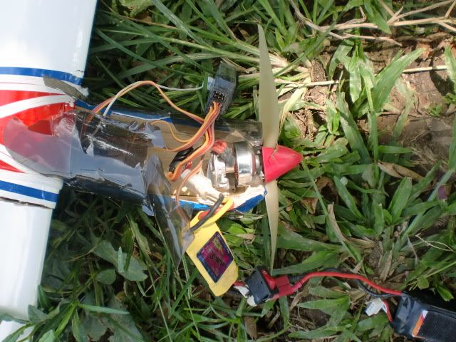

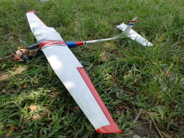

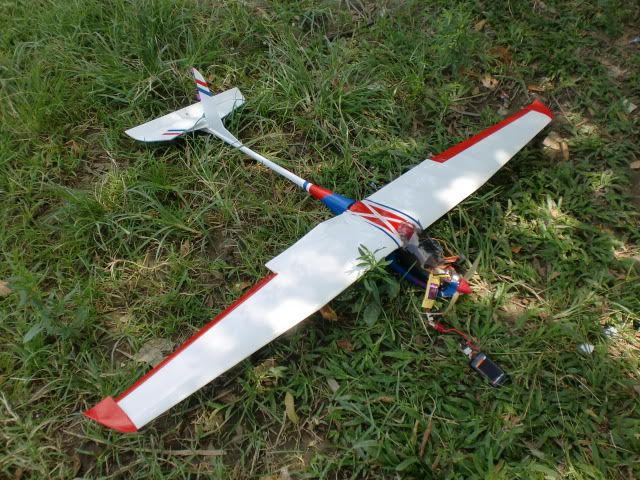

Ini penampakannya.
Setalah di KaeNKaTein sendiri, terungkap masalahnya:
Pilotnya nggak punya SIM (surat iso mabur)
Ada kesalahan di fin+rudder (karena di tempeli bendera belanda.....ha ha ha, semangat 17an kon nempel bendera belanda...kuwalat)
Kerusakan yang timbul:
Rudder lepas
Sayap kanan patah, sayap kiri utuh tidak ada cacat.
Kepala guppy ringsek
Guppy dievakuasi ke hangar lagi dan di cek elekroniknya, hasilnya:
Semua servo ok
Trouble pada motor. Motor tidak mau muter saat throtle up. Cuma gerak gerak nggak jelas. Bingung aku.
Kenapa ya? Please help me........

sakti wrote:Trouble pada motor. Motor tidak mau muter saat throtle up. Cuma gerak gerak nggak jelas. Bingung aku.
1. Kemungkinan ada kotoran/pasir yg keselip, coba cek pake tangan muternya lancar apa ada ganjelan
2. salah satu kabel putus, entah gulungannya, entah kabel dari ESC ke motor
3. ESC rusak/, salah satu FET nya ada yg kebakar

1. Motor sudah di puter pake tangan lancar, Suhu.
2. Saat saya hidupkan lagi TX dan RX, terpasang ESC dan semua servo, tapi tidak muncul beep spt biasanya. Tapi kontrol servo semua ok. Baru saat throtle up, prop cuma gerak gerak kekiri da ke kanan. Analisa sementara ESC rusak. (gak bisa ngecek sih, he he he....).
3. Kebetulan dirumah ada 2 set motor 2408, esc (25A daN 18A), RX 72 MHz semua. Saya tukar tukar setingannya, tapi malah motor yang satu juga gejalanya jadi sama, tidak mau muter semuanya. Sementara belum ada solusi.
