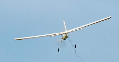

awalnya ga sengaja minta ganti user name ke admin, ternyata yang mereply adalah punggawa grage [yang sebelumnya saya ga tahu, bahkan sampe sekarang belum pernah salaman] Mr. Iwan21. iseng2 saya minta pendapat tentang slow flyer, semuanya dijawab dengan jelas dan tegas [meskipun sampe sekarang belum terbang], lama kelamaan pembicaraan menjurus pada pembuatan pesawat baru, akhirnya disepakati membuat Tutor Trainer http://www.svensons.com/airplanes/?pd=TutorTrainer

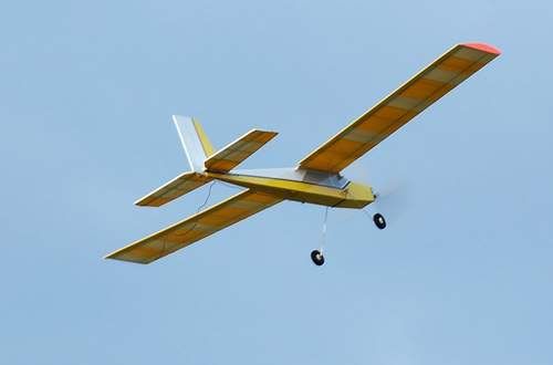

setelah beberapa kali googling, dapat image2 ini....ternyata cuantik juga [bagi pemula kayak saya].. :lol: :lol: :lol:

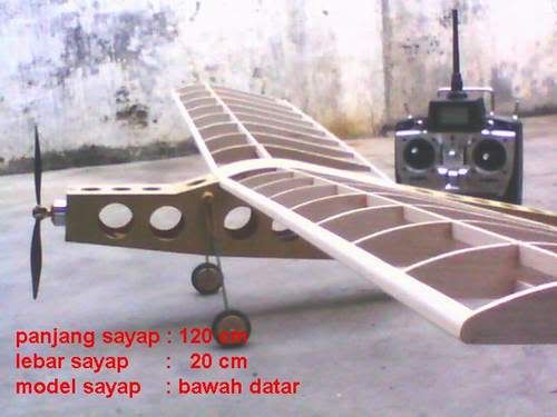

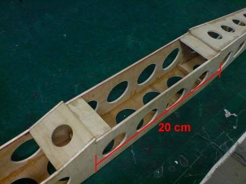

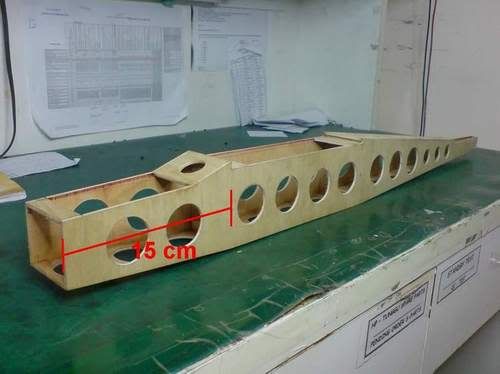

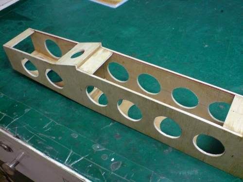

langsung saja, pulang kerja menyiapkan plan, tools dan material. malam pertama dikerjakan sampe jam 3 pagi. yang dibuat pertama kali fuselage, sedikit "nyleneh" kata guru: sebaiknya yang dikerjakan pertama kali wing-nya, kenapa fuse dulu? fuse dibuat dari plywood, yang disedot lemaknya dengan diameter sekitar 3cm , 2cm dan 1cm [semakin ke ujung semakin kecil].

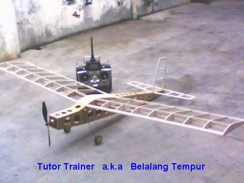

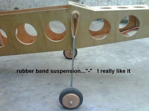

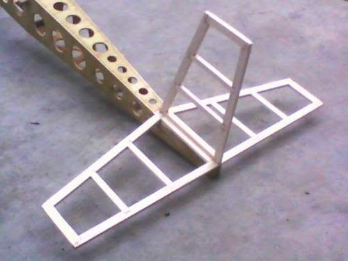

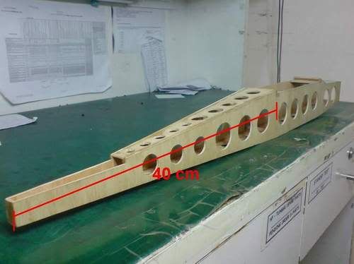

fuse sudah jadi, dilanjutkan dengan fin dan stabilo [balsa 5mm].

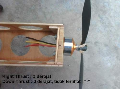

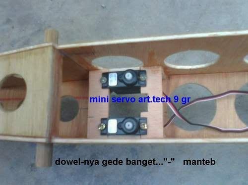

proses selanjutnya pasang motor [A 2208], prop [7060], servo [art-tech 9gr], landing gear [suspensi pake karet... :lol: ].

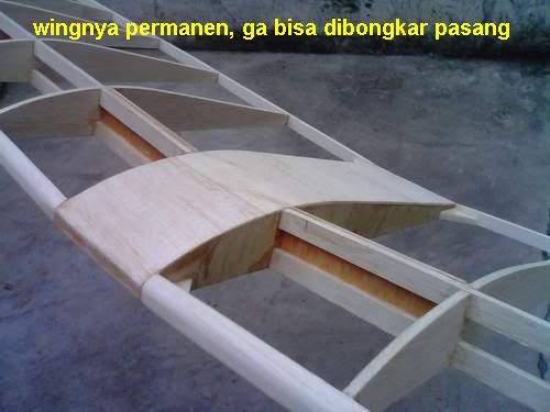

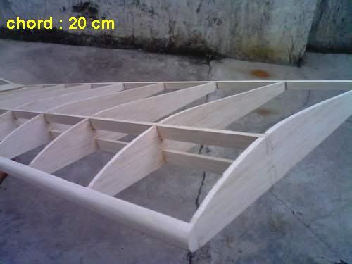

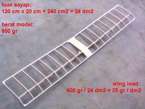

lagi seru2nya bikin wing ternyata stok balsa 3mm dan 5mm habis...terpaksa hunting ke magelang [TSK], hunting sukses..proses lanjut...
