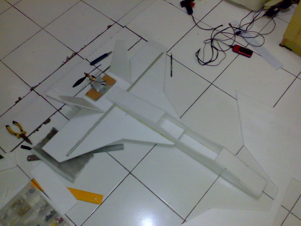

dikarenakan x-41-ku yang pertama hancur karena dijatuhin ama pembantu waktu beres-beres, juga sambil menunggu kuliah semester 3 yang belum dimulai,.... maka lahirlah v-2nya.....
spec:
WS: 80 cm
length: 90 cm
weight: gak pernah ukur
cannard + elevon system
esc: 30 A
motor: BL2409-12t gold
prop: 8x4.3
batre: li-po 2200 MAh, 3S, 11.1v
servo: 3 x hxt 900
pengerjaan di kamar seluas 4x4 m
start dari jam 9 malem ampe jam 8 pagi (malming dikamar gak ada kerjaan)
ini sekitar jam 4 pagi-an

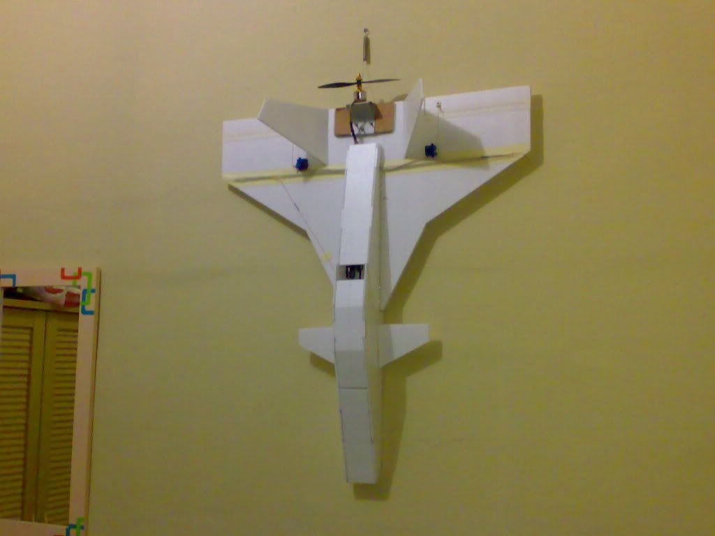

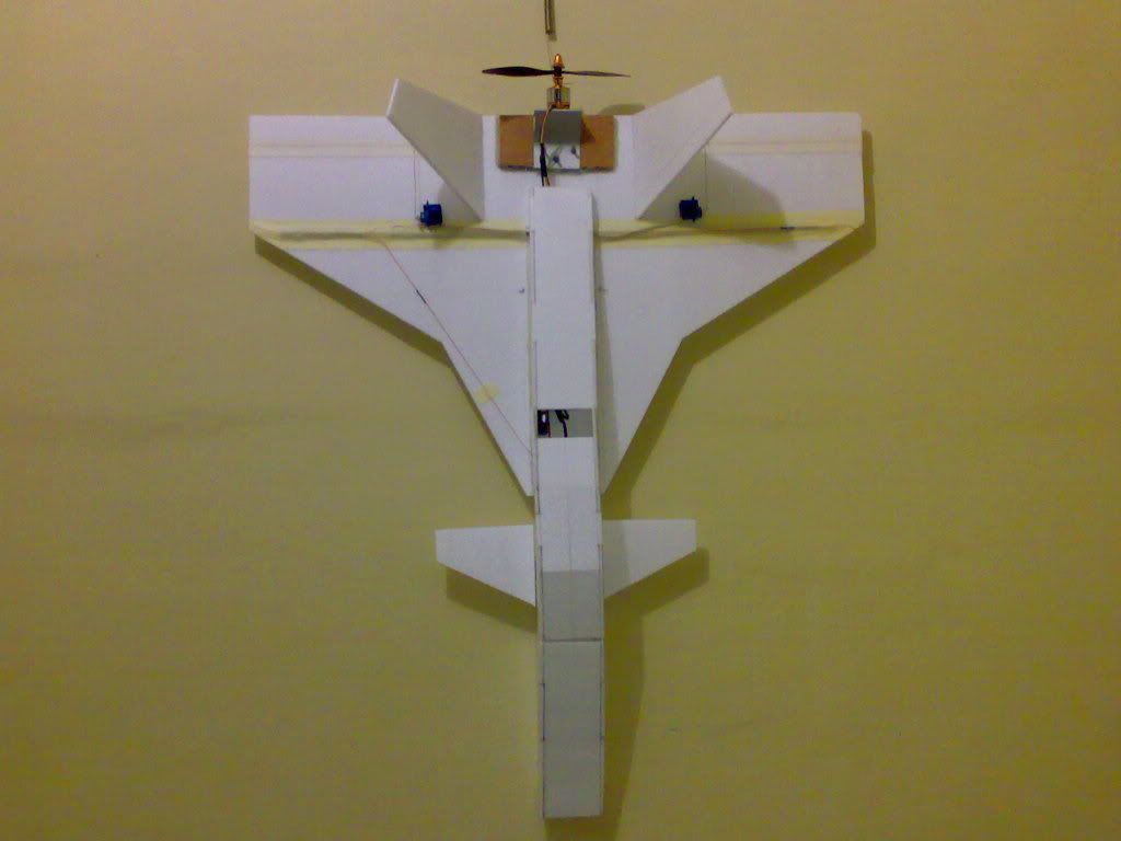

foto pantul aja biar bisa masuk ma pilotnya juga

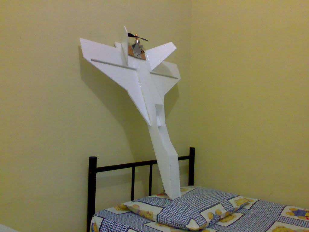

naah sekitar jam 8 pagi dah komplit dengan cannardnya
ngakalin sempitnya kamar
yang masih harus dikerjain:
- buat dudukan li-po
- tempelan canopy
- halusin sudut2 wing pake amplas...(tertunda karena ketinggalan di rumah)
rencana mau maiden di aldiron....mohon doanya dari para suhu....dan saya sangat terbuka dengan masukan-masukan terimakasih...
