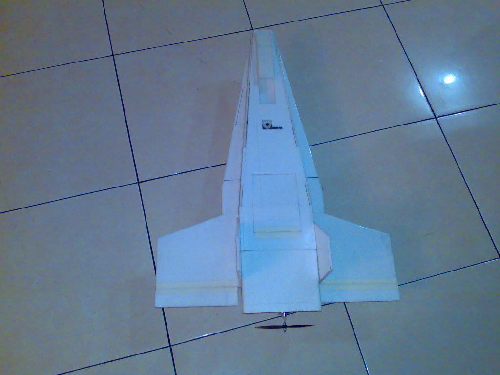

spec:
motor: AX-2308N-1800kv
esc: TP 30 A
Batt: lippo 1300 Mah 3S
prop: 5030
WS: 50 cm
Length: 80 cm
AUW: belum sempet beli timbangan kue hehehe
elevon, and steering front landing gear....(bagusnya sich buat rogging, mencari saat yang tepat dulu lah....)
biar ringan spar ditiadakan dan diganti dengan lakban bening.... emang maknyuss kuatnya...
belon diwarnain
lubang buaya eh lubang buatan....
from behind

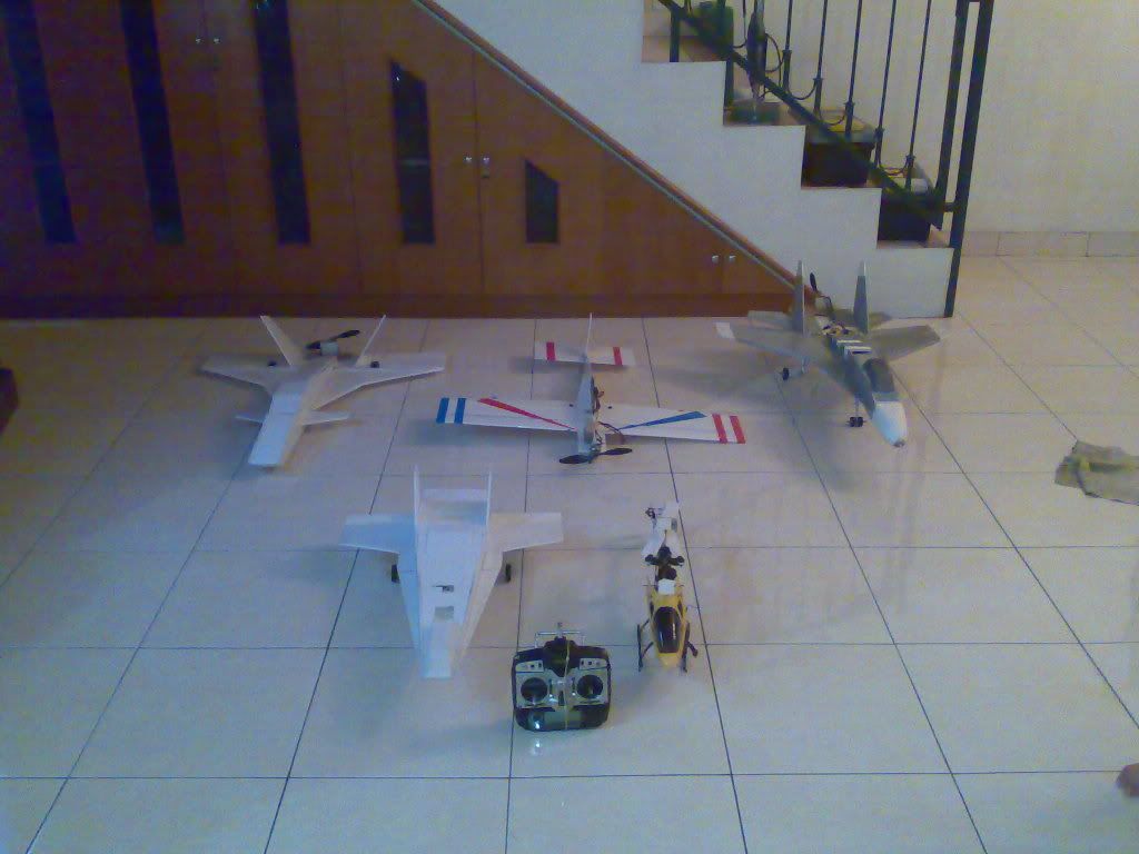

kongkow-kongkow ma temen2 yang senasib dan seperjuangan (dibuat, dipanasin, latihan taxi, tetapi jarang sekali diterbangin T_T)
eh juniorku juga pengen ikutan nampang....
mohon saran dan masukan dari suhu2 disini....kira2 bisa terbang gak ya dengan penampang sayap yang kecil gtu?? rencana sich emang mau nyoba ngejar speed aja....tapi 1800kv dengan prop 5030 kira2 siap kejar tayang gak suhu?

Ok om , sip sip semua nih =D> =D>
kayaknya prop 7040 bisa om, maximal dia kayaknya :D

kayaknya motor 1800 bakalan ngosngosan, coba cari yg ber kv 2200 trsu pake prop 5x4...( racun mode = on. :lol: )

iwan21 wrote:kayaknya motor 1800 bakalan ngosngosan, coba cari yg ber kv 2200 trsu pake prop 5x4...( racun mode = on. :lol: )
nah itu suhu....makannya ini saya lagi cari bl kv 2000-an keatas yang murmer di HK....tapi stocknya pada kosong semuaT_T

yg ini juga "agak " murah om, kv nya 3000
hexTronik 24gram Brushless Outrunner 3000kv
PRODUCT ID: HXM2730-3000

dah saya tandain yang itu tuuch....tapi yang axn 2500 kosong....yang 2100 bagus gak ya??
