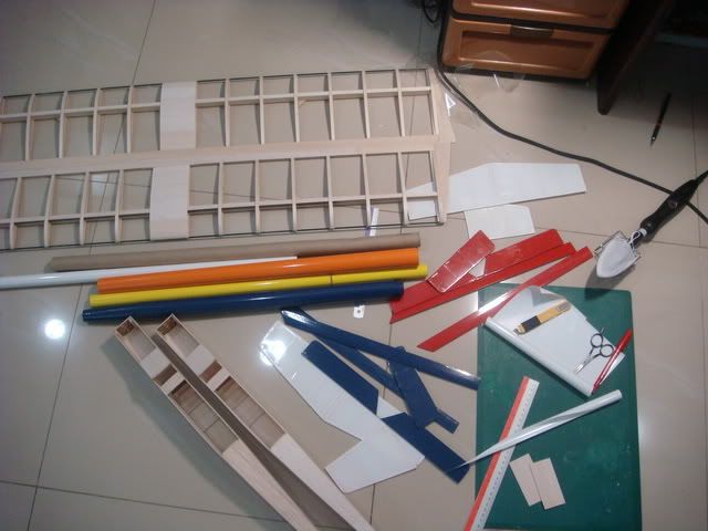

Pertama sekali gambar skala 1:1 ditempelkan diatas busa n karet spy balsa bisa ditusuk dgn jarum untuk positioning yg tepat

Wing ribs atau rusuk distacking dgn baut dan skaligus di sanding, model ini ribs nya 1 ukuran jadi mempercepat pembuatannya..
Setelah disanding..

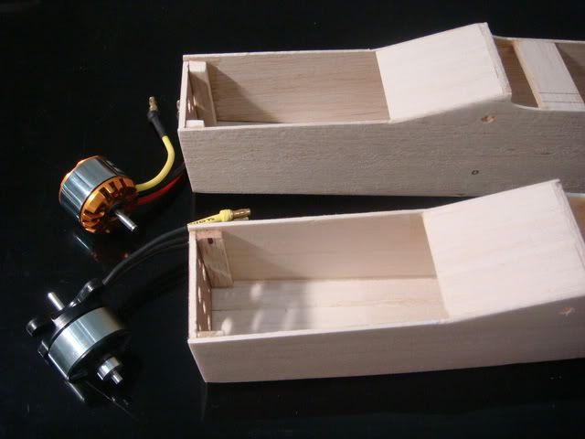

Pemotongan fuselage..

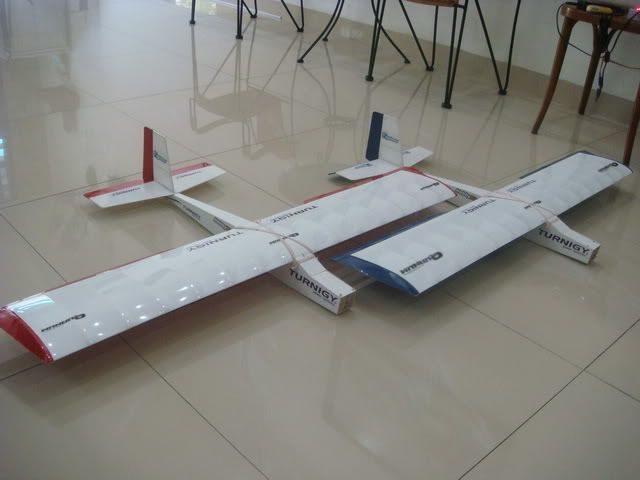

Ini Tutor pertama dengan 2 set wing..
Motor TP 2409 sesuai permintaan yg order..

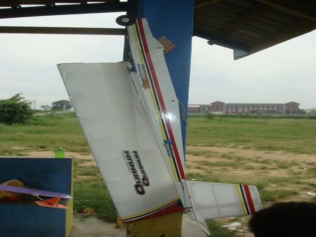

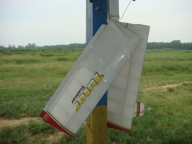

Maiden Tutor bersama yg empunya..
Tutor mengalami musibah karna di loop 4x berturut2 n langsung "tepuk tangan"..ck..ck..ck..

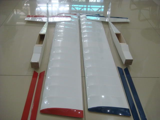

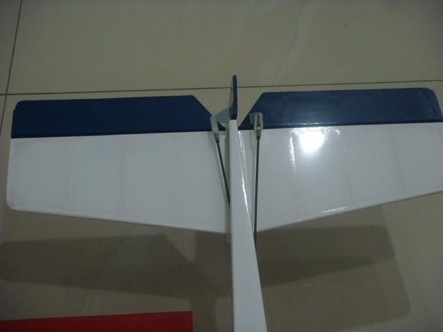

Tutor Twin dengan karakter & warna baru... :)
Untuk menghindari pesawat ini bertepuk tangan sendiri..maka ditambah CF ditengah spar dan wing dibikin 1 piece tanpa sambungan..

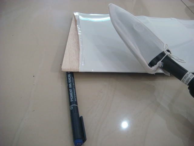

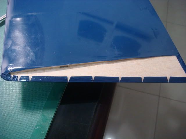

Pemasangan covering cukup membosankan..tapi tahap yg ga bisa dianggap enteng..

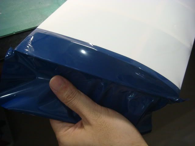

Wingtip agak repot..saya sisakan film nya lebih panjang supaya bs di tarik sambil di strika..
Bagian bawah wingtip di sisip sedemikian rupa supaya tekukan film tidak keriputan..
Wing washout sekitar 1/4" atau 6mm saya tahan dengan pulpen sambil di strika..kembalinya akan berkisar 6mm an..
Dinodean
Posts: 67
Joined: 09 Sep 2010, 08:01
Location: Medan - Sumut
Re: GreatPlane Tutor Trainer
Post by Dinodean »
Wuualllaah...akhirnya jadi juga..
