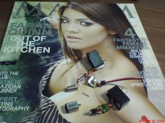

untuk parts imut series , bisa di dapat dari :
1. minta temen kalo punya servo yg jebol gearnya , apalagi kelas <8 grm.
2. beli heli co-ax 3 ch yg pake infra red.
1. exs servo mini
*dapet speed control FF / REV
*dapet mini / micro motor ~ motor 4mm atau motor sejenis N20
Image Yummy chef ga termasuk. :smt077
motor dan speed controlnya

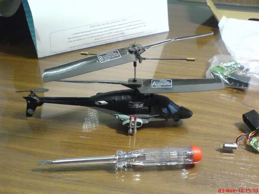

2. exs heli infra red , minta temen atau beli
*dapet TRXinfra red
*dapet 2 motor 5 mm dan 1 motor 3 mm dgn propeler
*dapet batere LiPo 80mAh
heli jenis spt ini

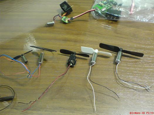

perbandingan micro motor (ki ~ka)
motor 3 mm , 5 mm dan 7 mm

RESULT........: baikan beli heli infra red 3 ch , udah ga ribet krn udah komplit , tinggal aplikasi ke pesawat IMUT the SERIES saja :happyd:

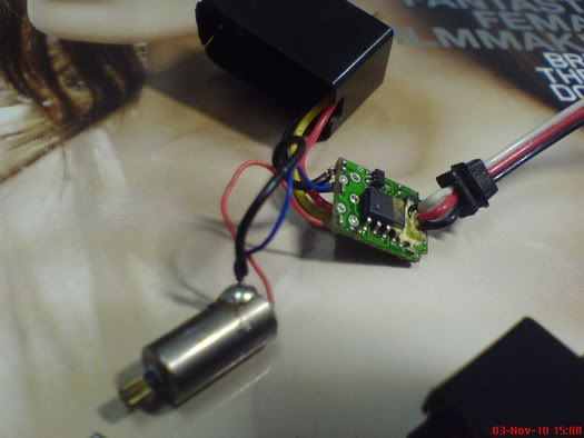

kalo cuma punya motor ex servo...escnya darimana oom?, trus itu yang 3 kabel (yang bukan ngarah ke motor, maupun colokan ke rx, boleh dicabut gak?) btw majalahnya keyeeen!
FOUNDER
FOUNDER
Posts: 2278
Re: RECEIVER U/ MUT IMUT SERIES
fajar wrote:kalo cuma punya motor ex servo...escnya darimana oom?, trus itu yang 3 kabel (yang bukan ngarah ke motor, maupun colokan ke rx, boleh dicabut gak?) btw majalahnya keyeeen!
hanya perlu lepasin gearnya , yang lainnya biarkan saja spt apa adanya
tapi :
kabel yg ke colokan rx jgn dicabut
kabel yg kepotensio jgn dicabut , utk mengatur firing ke motor .
hubungkan ke servo tester ..
nah jadilah esc murmer 1 sel ..
putar2 saja potensio bawaan servo buat nyesuaikan dengan stik remote ...

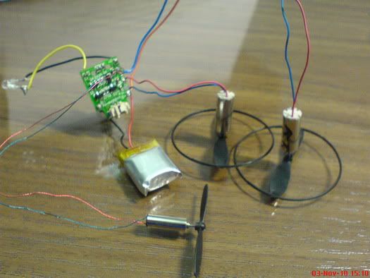

Ini experimen yang memakai heli murmer :
