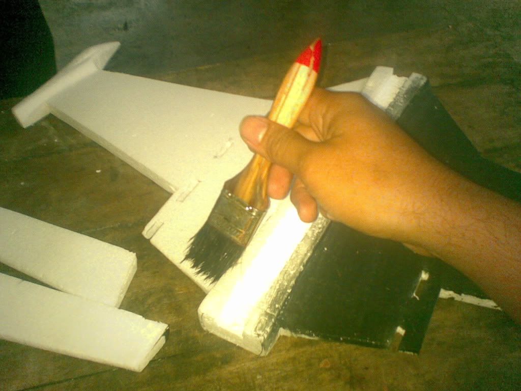

akhirnya aku upload lagi.. kemaren sempet ilang..
proses pengecatan dengan tinta printer campur lem fox putih
dilapisi stiker bening
panasi dengan blower 200derajat agar lebih kenceng dan rapi
canopy tempat batre dengan magnet
siap terbaaang...
hasil maiden mulusss terbang ok. responsif banged...

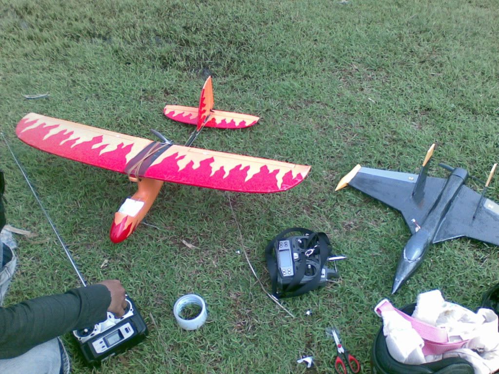

spek:
BL2408
ESC 18A
servo HXT900 2biji
batre 1500mAh
mungkin ada masukan???

keren warnanya item, siluman foto terbangnya dan video dong biar lego lihatnya

thanks All.. blm rapi sih hee.. Om Syafik: warnanya copas punya grager hee.. pideo menyusul sekalian maiden CESNA full foamy hee... Om Joun: thanks atas ilmu2nya suhu... klo diringkas paling 2hr finish.. pideo nyusul..

mantap... cg pas tuh, enak banget terbangnya.... lego deh

terbangnya emang lumayan ngebut.. tp bisa sante juga sih hee...
CG kebetulan pas banget dengan batre 1500mah agak sempet kemunduren sih, cuman dimajuin 1cm udah pas deh...
