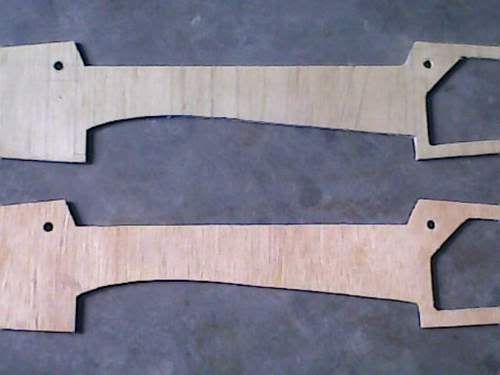

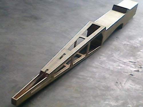

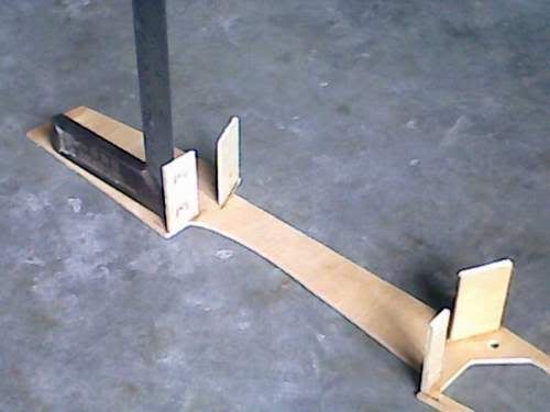

mengawali angan2, cari plywood di semarang timur, cari balsa di magelang, semua bahan dikumpulkan dari segala penjuru mata angin, hahaha...
setelah di potong2, dapat hasil seperti ini:
detailnya:

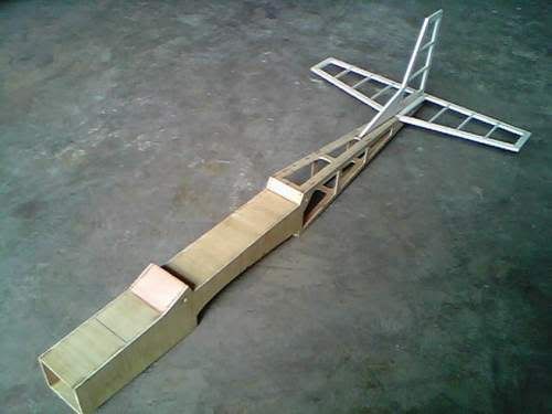

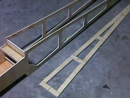

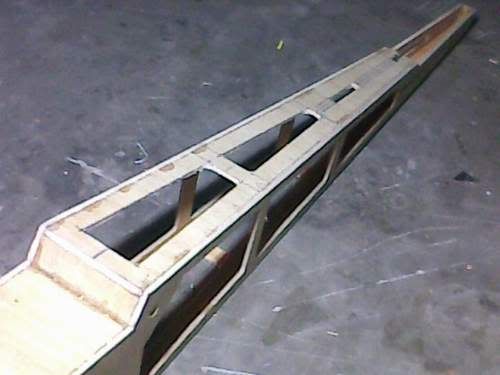

dirangkai satu persatu, bentuknya berubah lagi.
fuselage sudah berbentuk, tulang belulang...

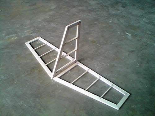

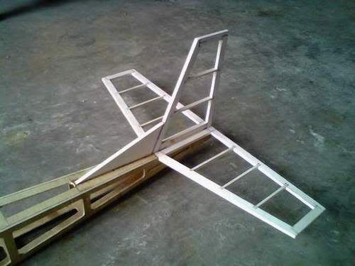

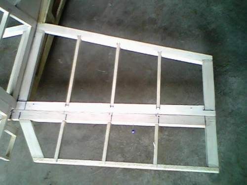

dilanjutken dengan fin dan stabilo. ribs-nya direvisi dari tutor 1, menggunakan balsa medium dan ukuran ribs diperkecil, tujuannya untuk mengurangi efek tail heavy.
dipasang ke fuse jadinya seperti ini:

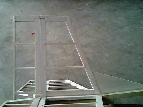

dilanjutken dengan pemasangan elevator dan rudder.
kalo tdak ada alangan nanti malam dipasang cover, warnanya merah biar mirip pilatus... :lmao: :lmao: :lmao:
