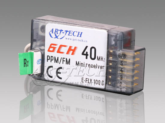

selamat sore..suhu...mau tanya..heliku lama V3 controllernya rusak...gimana yaa solusinya...
kebetulan Remote Bawaan Heli kurang bagus..
saya mau tanya pada para senior disini
kebetulan saya masih punya Reciever Art tech E-fly 100 C
Bisa Nggak Di Konekkan Dengan 3 in 1 Controller esky :
Makasih atas masukan suhu dan senior disini...
:tlt :tlt :tlt :tlt :tlt

Salam kenal om, bisa banget, klo gak salah itu 3 in 1 big lama ya?, tinggal colokin aja sesuai dengan ch nya, klo gak salah satu ke aileron satu ke elevator ya?, rasanya sih di setiap kabel itu ada kok label nya, maksudnya keterangan harus masuk ke ch apa di rx

bisa mas, coba cari2 dulu mas syafik atau ssg pernah buat seingat saya

kelemahan board 4in1 heli seperti lama v3, v4 dan semacamnya sering rusak, tapi harus dilihat dulu kerusakannya yang mana... bisa jadi seringnya terjadi rusak itu di esc ada bagian yg kebakar, nah kalau bagian itu yang rusak kayaknya agak sulit dan harus orang yg spesialis dibidang itu (saya pernah punya kasus dan untungnya ada temen yg bisa benerin akhirnya terbang lagi), jika yang masalah bagian rxnya dan harus ganti tx-rx set baru... itu gampang, setau saya board 3in1 nya punya esky seperti heli dauphin, lama v3 dan v4 itu antara rangkaian rx dan 3in1 nya terpisah, bisa dilepas tapi harus bongkar casingnya dulu...
Kalau lihat board 3in1 yang ini
sepertinya memang antara 3in1 dan rx memang udah terpisah jadi tinggal colokkan rx apa aja yang ingin dipake pake pasti oke...
selamat mencoba

Setelah di coba....ternyata Bisa..tapi tidak 100 % sukses...
Permasalahannya adalah sebagai berikut:
Pada 3 in 1 Controller terdapat 3 buah cable
1. Kabel buat Power supply
2. kabel ch 3 throtle
3. Kabel ch 4 rudder..
test 1
Kabel Ch 3 di koneksikan dengan Ch 3 Reciver Kabel Ch 4(Rudder) di koneksika Ke CH 1 Reciver...yang Terjadi adalah stick Throtle Tidak Ada Respon sama sekali....lampu..cuma menyala merah saja..
Test 2
Kabel CH 3 3in1 Controller dikoneksikan dengan CH2 Reciver, cable CH4 3in1 Controller Dikoneksikan dengan CH 1 reciver..
Stick Channel 2 ditahan pada posisi minimum..Lampu Hijau Pada 3 in Controller berkedip kedip dan menyala...Stick CH 2 dinaikan..Motor Mulai Perputar..Stick CH1 digoyang Kiri Kanan...Ber efek Putara motor atas bawah Berbeda kecepatan...3 in 1 Controll kerja ...
Saya berpikir apakah koneksi Ch 3 Reciver rusak? Ternyata Tidak...saya testing ch 3 reciver dikoneksikan dengan ESC tower pro..dan plus motor 2408 ..Kasih battery..beep beep inisialisasi...Stick Ch 3 Dinaikan Motor Berputar maksimum minimum sesuai goyangan Stick Ch 3 atas bawah.
test 3
Kabel CH 3 3in1 Controller dikoneksikan dengan sembarang CH reciver 12456...kecuali Ch 3 motor bisa berputar....
Apakahn yang terjadi dengan Reciver dan TX saya ? Mohon Pencerahan Para senior disini..

Solusi Terakhir:
Remote Di Buka....Kable Stick Channel 3 Dipindah Ke Jumper Channel 2, Kabel stick Channel 2 Di pindah Ke jumper Channel 3 Pada Board Transmitter..Yuppp..Heli Terbang Lg....dengan rasa TX Art-tech...MAsih analog..
Pada 3 In 1 Controller Ternyata Terdapat 3 Trim-Potensio ( 2 Kelihatan yaitu untuk Propotional dan Gain) yang satu Tersembunyi...
Pada Saat di Test Pertama Heli Masih Muter..ketika throttle dinaikan...Coba di buter Potensio Gain Efeknya Sedikit..Akhire Plastik Cover 3 In 1 Contrroller Dilubangi tepat Pada Posisi Trim-Potensio yang tersembunyi..Diputer Puter..Akhirnya Heli Bisa Terbang Dengan Stabil...Meskipun Ekor Cenderung Bergetar hebat...Yang sepertinya disebabkan karena Outer Shaft untuk Propeler "B" Berputar dengan Goyang Innul ..Kalo dalam posisi low speed sangat kelihatan goyangannya...dan Heli Masih Berisik..wahh..Belanja Spare Part lagi Nih..
