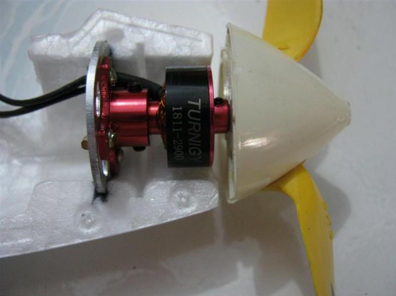

berhubung dompet lagi cekak, dan menurut reviewnya: motor & prop bawaannya kurang bagus, akhirnya sy beli kosongan aja: wing + canopy + fuselage + elevator
tadinya mo pake motor ex.cdrom tapi ternyata keberatan (nose heavy) akhirnya kepaksa merogoh kocek lagi beli turnigy 1811 -2900kv
Berhubung terlalu maju, terpaksa bikin coakan baru di fuselage buat dudukan motor, mundur sekitar 5mm
Berhubung cari mur-baut ukuran kecil gak dapet2 (klo yg jual bautnya aja sih ada, tapi tanpa mur) akhirnya masang motor pake pin trus dibengkokin:

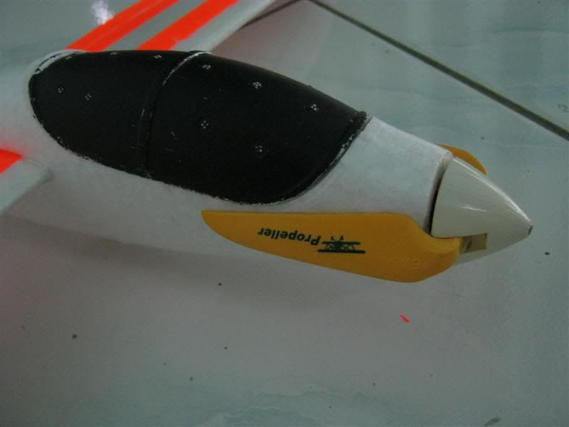

Ternyata masih punya Align folding prop. 6x3 (beli bertahun2 yg lalu tp belum pernah dipake hehehe...)
Cocok euy.....
katanya prop. bawaannya gak bisa melipat sempurna, bener gak ya?

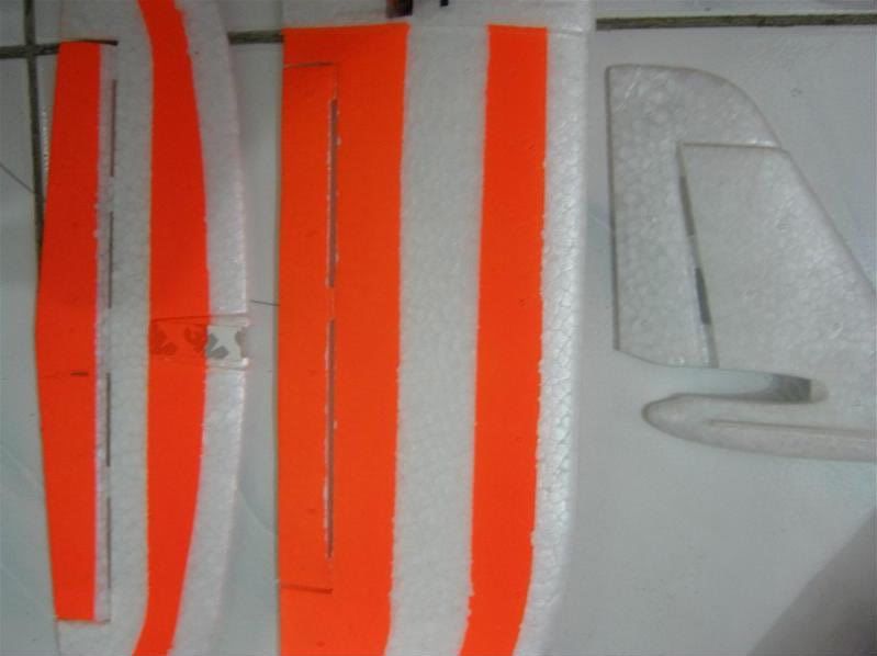

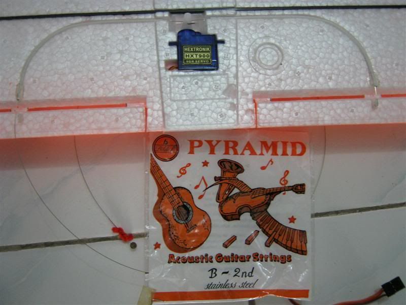

Pushrod aileron pake apa yah?? dicoba2 pake kawat yg ada akhirnya yg cocok pake senar gitar:
Tapi koq engselnya pada kaku yah? kasihan servonya nih......
Dicoakin aja deh biar agak lemes, sebetulnya bisa mempengaruhi aerodinamis tp gpp lah, kecil gini gak terasa.....

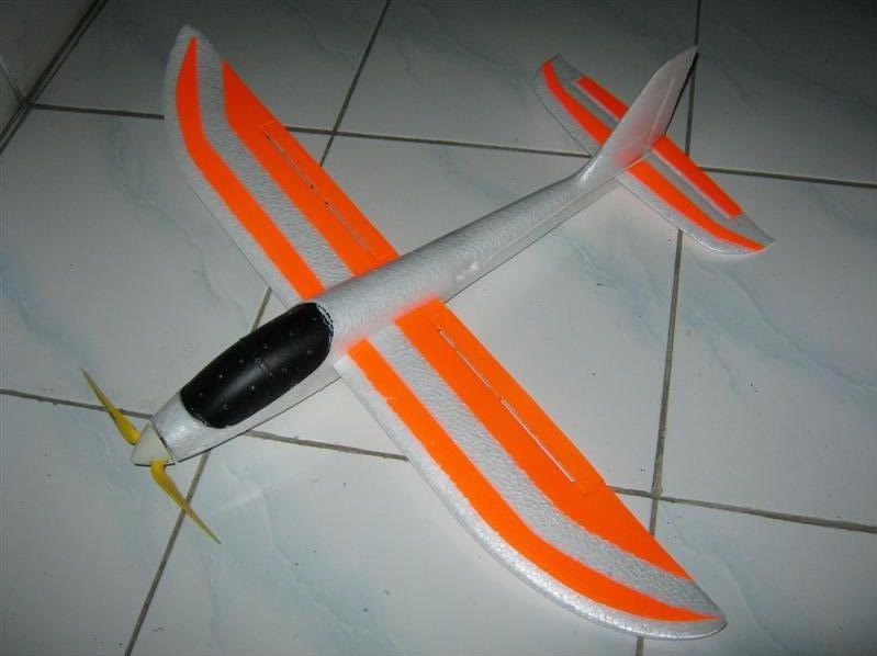

Berhubung gak dapet decal/stiker akhirnya diwarnai ala kadarnya pake pylox. Tapi hasilnya kurang bagus, catnya kurang nempel/gampang ngelentek. Ada saran ato ide lain?
Penampilan sementara (belum pasang pushrod buat elevator & rudder):
Dengan batere Rhino 360mah 2s berat total sekitar 120gram => lumayan berat, pantesan katanya kurang nge-glide
