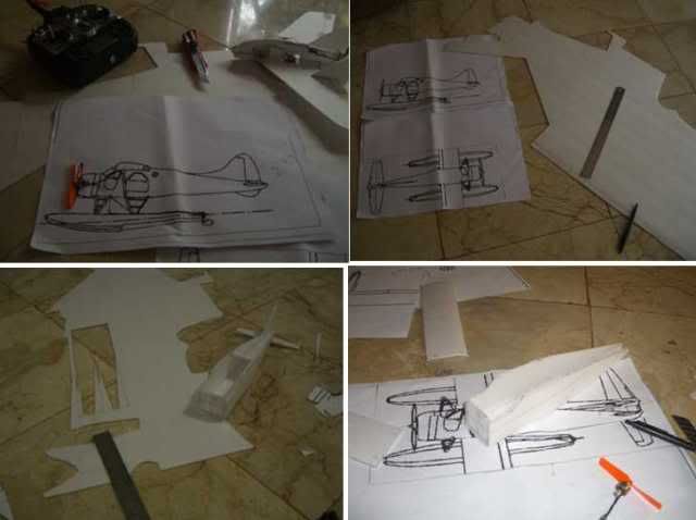

Udah keracunan minicraft jadi pingin buat Mini DHC2 Beaver.
Spec:
WS: 45 cm
FL: 25 cm
AUW: 30 gr (maunya)
Motor: BL 5 gr / Kv2000 (HK)
ESC/Batt: 1 cell 3 A/1cell 240 mAh
Process:
Sementara berat yang didapat:
Segini dulu . Mohon masukan dan sarannya.

wing chord nya sudah di lebarin suhu ? kata suhu iwan kalo scale langsung wing areanya kecil :happyd:
penampilan dah oke , tinggal cari botol plastik yg cocok buat engine cowl....(bottom cut)

NF wrote:wing chord nya sudah di lebarin suhu ? kata suhu iwan kalo scale langsung wing areanya kecil :happyd:
Sudah Pak De, "nanging" cuma + 1 cm jadi total dapet 6 cm wing chord.
Tapi setelah di potong jadinya "Kok kecil", seperti yang Pak De ingetin.
Matur nuwun Pak De, mungkin perlu persiapan 2nd Wing untuk test flightnya, setelah dapet total AUW dan hitung WL-nya
Salam

yg penting wing loading dijaga 8gr/dm2 aja, kayak si bebiberdog (itu kan juga AUWnya kisaran 30 gr, bahkan dg motor yg lebih kecil powernya)
