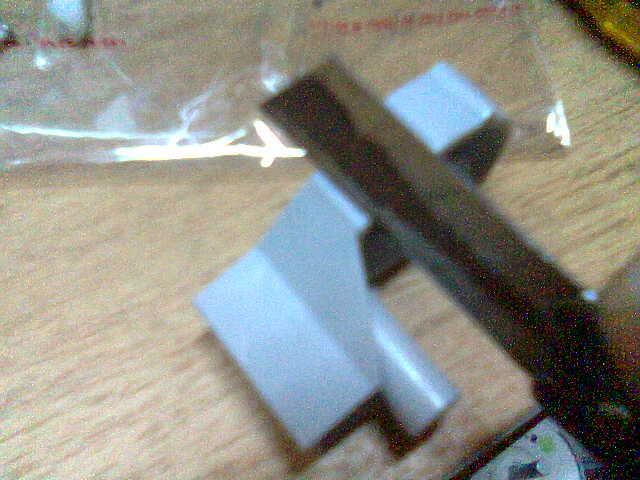

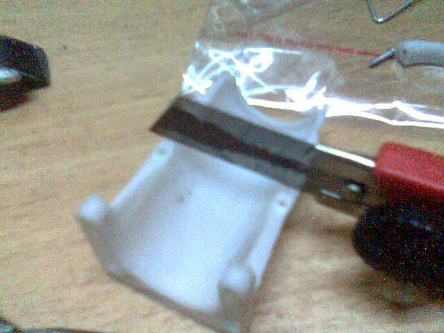

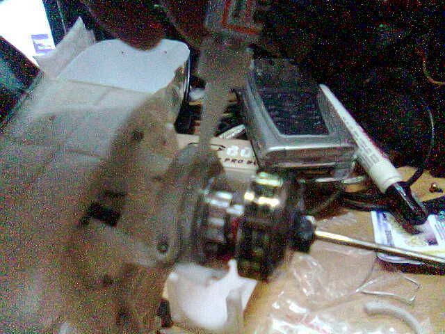

1.Potong plastik dudukan motor yang asli karena terlalu panjang sedangkan as dari BL 2408 sudah panjang.

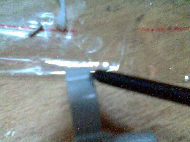

2.potong mounting bawaan BL 2408 sehingga membentuk bulatan supaya mudah untuk di jepit oleh dudukan motor bawaan cesna.

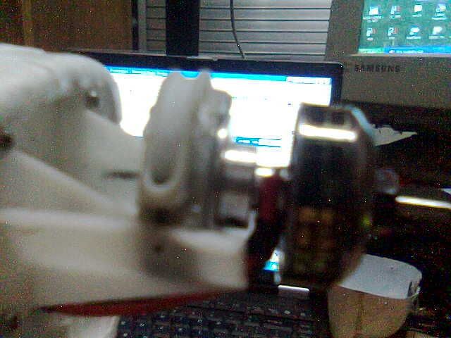

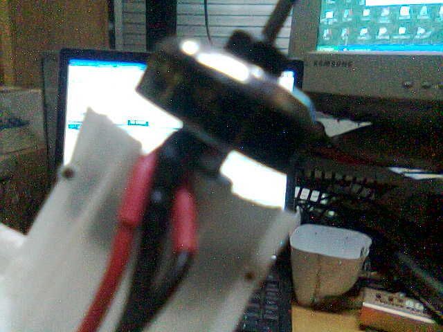

3.pasang seperti ini.

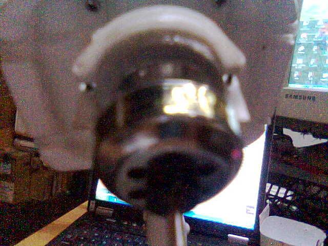

4.Tampak dari bawah.
5.jangan lupa beri down trust dan right trust sebelum di lem
6.setelah pas bisa di perkuat dengan meneteskan lem alteco sedikit agar tidak mudah goyang,jgn kwatir alteco gak bakal membuat dudukan motor permanen karena saya udah coba berulang2 mengatur down trust masi bisa di buka kok,saran saya setelah konsultasi dgn suhu Roji karena motor bawaan Cesna berat supaya pesawat gak tail heavy sedangkan BL 2408 ringan, bisa di tambahkan pemberat secukupnya sehingga CG benar-benar seimbang.
Selamat mencoba \:D/

kalo dah ada ini.. lebih jelas deh cara ngerjainya.. terima kasih.. akan saya coba.

Selamat mencoba dan selamat terbang cesnanya
