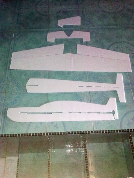

so...berbekal dari pengalaman tiburon, sy pengen buat Edge 540 3D. sy dapat plan nya, tapi ukurannya terlalu gede. atas saran suhu Roji, sy perkecil menjadi 80% aja.
setelah dipotong potong, hampir jadi kecuali fuselage dan sayap baru jadi sebelah. wing loading setelah dihitung suhu roji, dapat sekitar 19gr/dm2
cape motong sekitar sejam, calon pesawatnya ngaso dulu diayunan :ha3

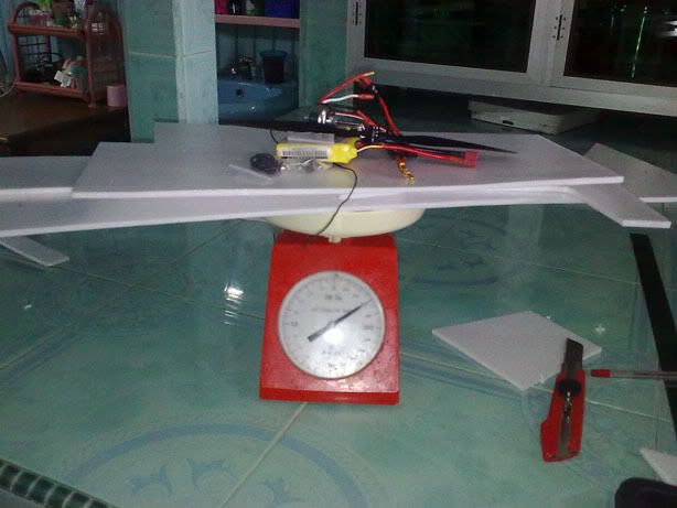

bak laga chris john vs daud jordan kemarin, sebelum dirakit kudu ditimbang dulu. total didapat sekitar 315gr (minus 4 servo). mudah mudahan dapat dibawah 400gr nantinya.
mudah mudahan besok bisa dilanjutkan lagi.
ohya, ini calon jeroannya
Motor : Towerpro BL 2410-12T
ESC : Hobbyking 30A
servo : Hextronic 9gr
Batt : Rhino 1050mah 3s
prop : 1147
mohon masukannya agar pesawat ini bisa terbang dan melakukan manuver 3d dengan baik

wah pesawat favorite nih......... anu oom, battnya pakai yang 800mAh aja, biar lebih ringan, sama CGnya di mundurin 1/2 - 1 cm ke belakang...

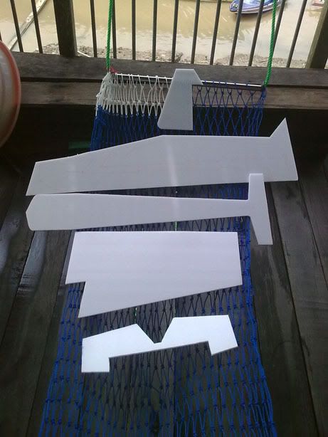

lanjut lagi kemarin, fuse dan semua bagian udah jadi. tinggal menunggu carbon rod sampe.
ini seluruh badan pesawat sebelum di lem

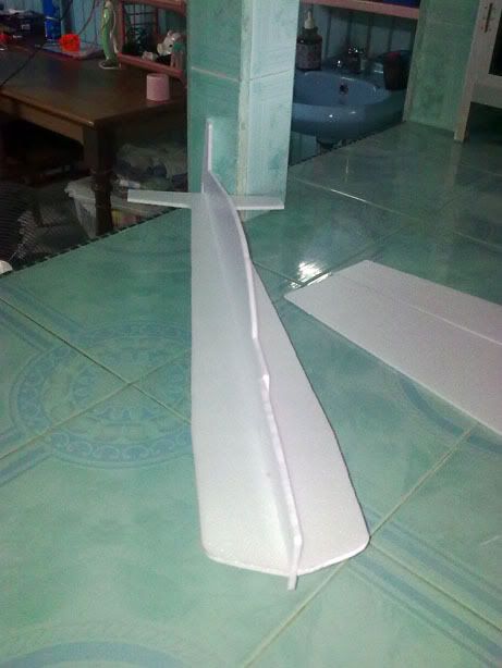

kira kira fuse jadi seperti gini.

aduh...kalo itung menghitung CG dimana ...Suhu Roji yang paling tahu...
prop coba pakai 10x5

masalah CG udah dibantu oleh suhu Roji. hehehe..
sy pake prop 1147, kegedean ga ya?

yang jelas, nggak ada mix sama sekali, yang ada cuma expo sampai 50% terutama rudder sama elevator, karena kalau mainin throttle, biasanya rudder suka kesenggol.....begitu juga kalo mainin aileron, elev suka kesenggol......
memperbesar authority, syaratnya minimum 45 degree deflection untuk semua surface control (ail, elev, rudd)
