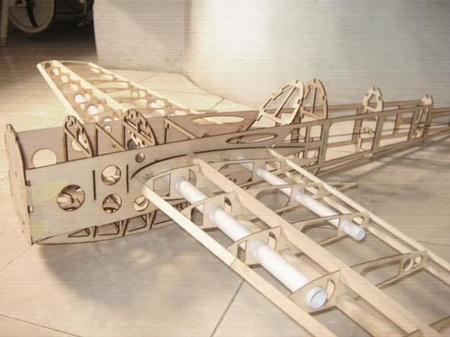

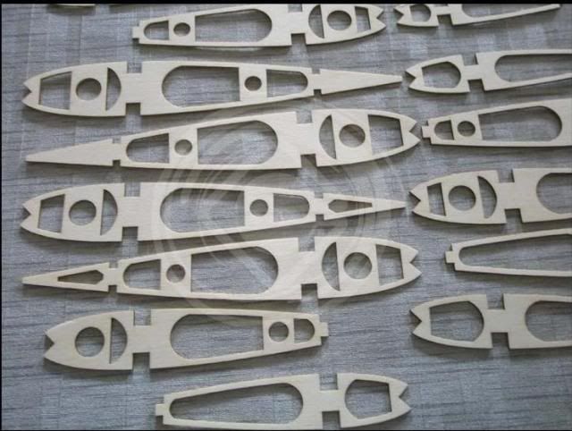

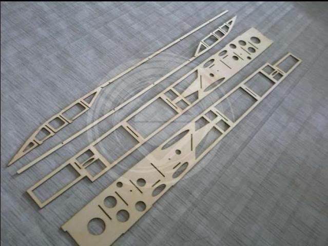

hasil laser cut
Rib balsa 2mm
Body Tripleks 3 mm

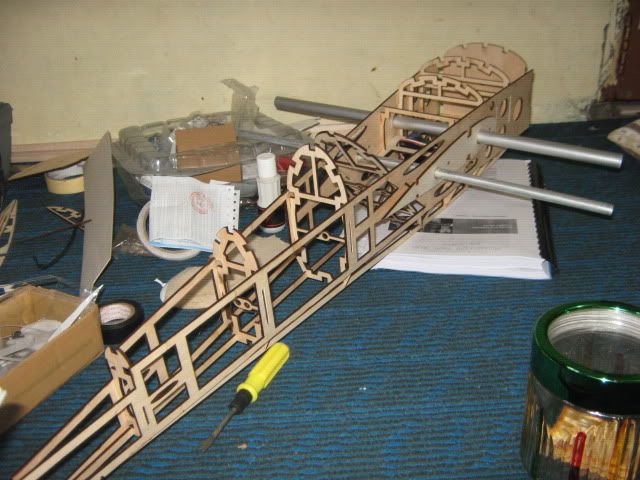

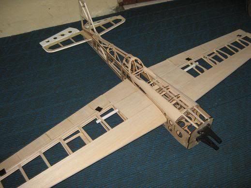

Coba dirangkai tanpa dilem
Merakit Spar sayap
Sayap coba dipasang

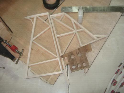

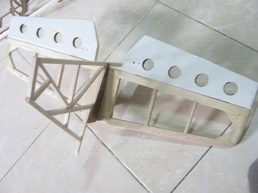

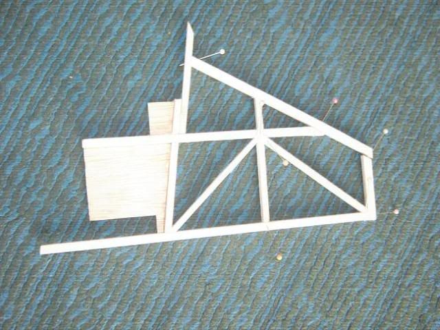

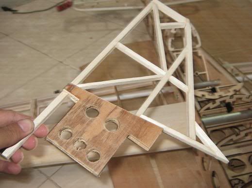

Bikin Horizontal Stab
Horizontal and vertical stab didesain bisa dilepas pasang di lapanngan

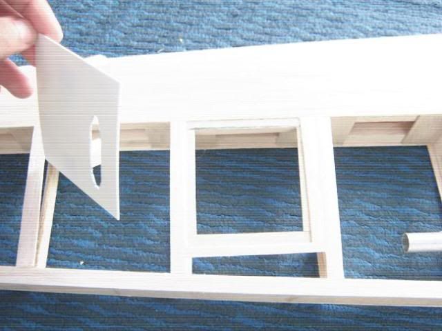

Bikin servo hatch di sayap

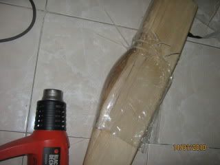

Canopy dari plastik tempat kue dipanasi dengan heatgun, mallnya bikin dari kayu

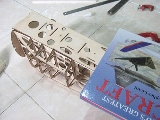

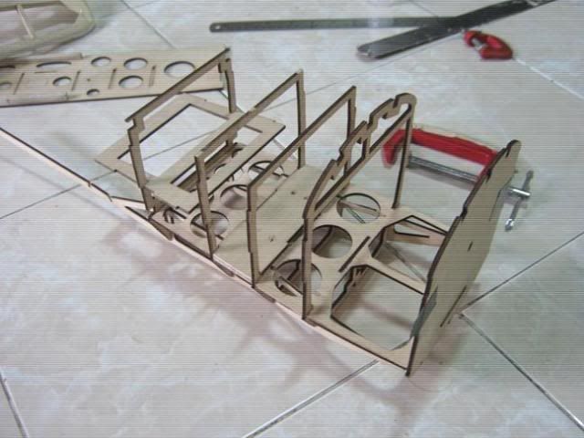

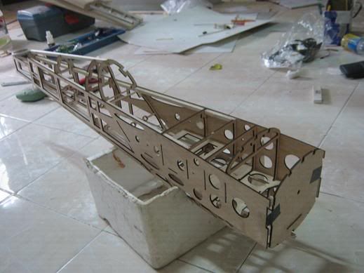

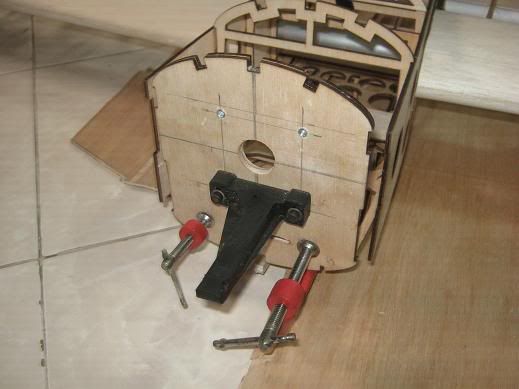

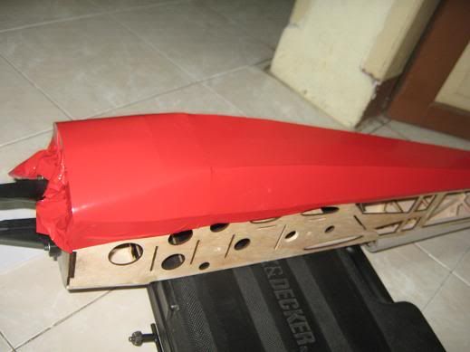

konstruksi firewall lagi dilem2
Ditindih buku biar lem merekat dengan baik
Body Selesai dirakit

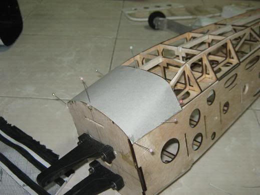

Bagian depan diberi cover dengan karton Image
Diklem sana sini
sampai sini Cukup puyeng
:pyg

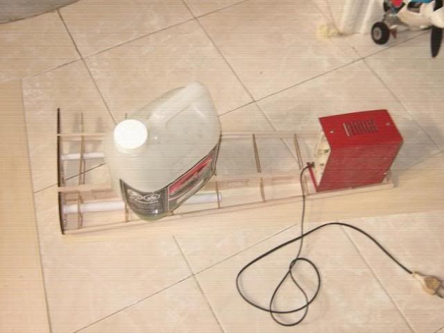

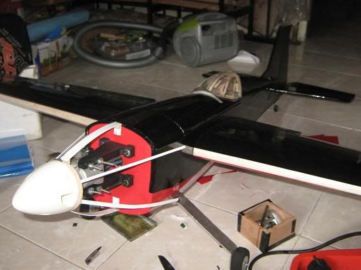

Sayap sudah tertutup balsa
Cover pake stiker motor dengan bantuan heatgun 2000 w
Body selesai dicover
Sayap selesai dicover, Landing gear dari alumunium 2mm
Persiapan bikin cowling (bahan karton duplex)

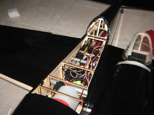

Elektronik sudah terpasang
Image,
Nanti lanjut upload foto lagi,
Sebenarnya sih pesawat sudah jadi dan maiden selama 2 minggu dengan 5 sortie penerbangan yang sangat memuaskan :ok , cuma karena sebagian fotonya belum diupload ke photobucket jadi nanti dilanjut postinganyya, mohon kritik dan sarannya :deal
