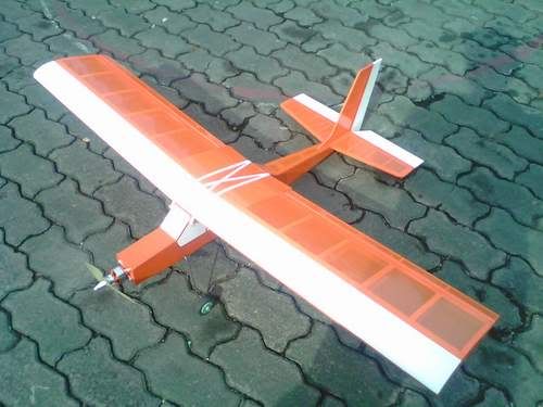

Untuk meramaikan forum homemade [balsa] kali ini saya ingin menampilkan pesawat terbaru, dengan spec:
1. wing span: 120cm
2. wing chord: 22cm
3. airfoil: bawah datar
4. fuselage: 80cm
5. motor: TR 3530 [Power equivalent : .12, 2stroke] http://www.hobbyking.com/hobbyking/stor ... oduct=3885
6. prop: 8 x 4
7. servo: HXT900
8. battery: 3S, 2200mAh
9. berat kosong: 600gr
10. target AoW: 1100gr
karena proses perakitannya masih sama dengan Tutor viewtopic.php?f=13&t=7402, maka langsung saja saya tampilkan saja hasil akhirnya:

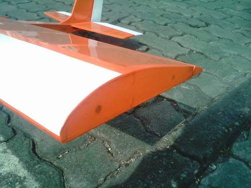

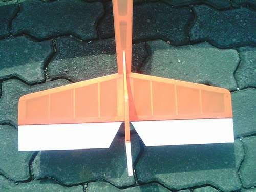

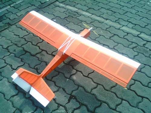

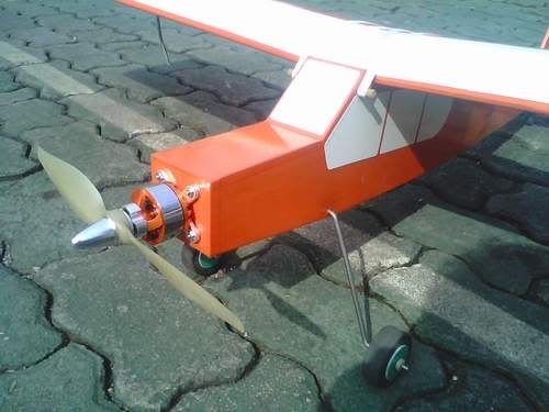

warnanya orange, dan bentuk fuse masih kotak...jadi sebut saja namanya: Orange Box, dengan beberapa detail:
akan segera menghiasi langit Pantai Marina, terima kasih.
