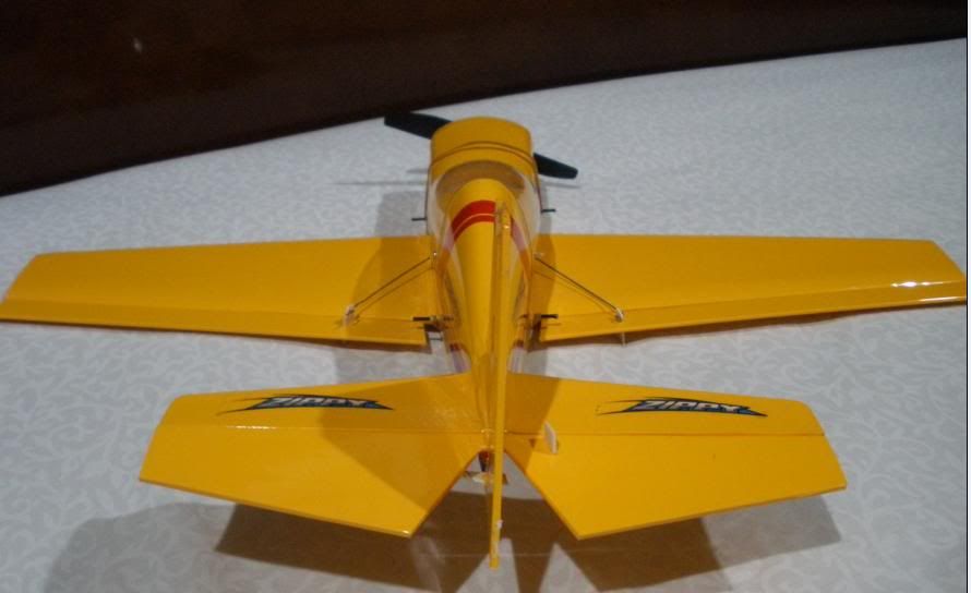

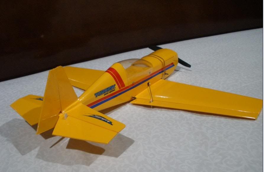

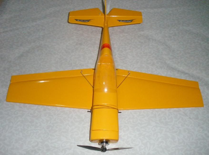

Specs:
Wingspan: 500 mm
Fuselage Length: lupa, di bawah 500 mm
Weight: belom nimbang, he he
Motor: HXT 20 gram (specs detil gak tau)
Prop: 5xsekian
ESC: 10A
Batre: 3S 500mAh
Karakteristik terbang: pake 2S prop 5xsekian under power. Pake 3S prop 6x4 luar biasa! Full power dan kencang, tapi batre jadi anget krn full throttle terus. Roll gampang banget, loop juga asyik. Tapi belum berani invert karena sensitif banget. Setting expo dibuat -50% dan EPA di 70%. Overall keren banget, sayang kemaren crash sehingga lagi di fix sama si pembuat, makanya specs kurang lengkap. Video menyusul ya
