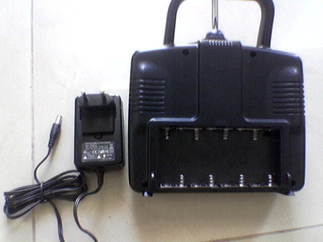

TX Esky ku standar bawaan cessna 4ch, batere 8biji nicad,maksudku ingin di modifikasi dengan charger bawaan walkera agar tinggal colok ke tx dan langsung bisa di charge. Saya mohon saran dan bantuan teman-teman cara modifikasinya. Juga untuk mengganti buzzer di dalam tx dengan Vmeter karena buzzer saya selalu bunyi walaupun batere joss..
modelnya seperti ini
bagian belakang standar
selama ini batere harus dicharge satu persatu dilepasin dari tempatnya. kan repot. seandainya bisa di charge langsung dengan adaptor kan hemat waktu dan efisien.
btw spesifikasi charger nya standar walkera
Model FM180009-c
dc18v 10 amp
batere pake sanyo 1800 amp 1,2 volt

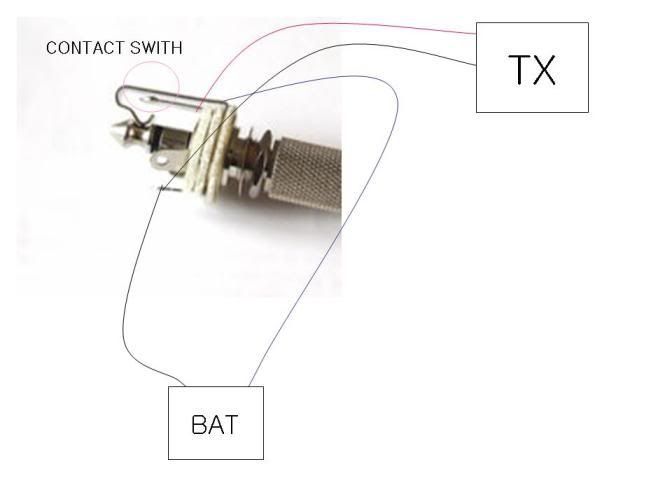

Untuk modif jack chargernya, bisa pakai jack DC DIN sesuai dengan jack dari chargernya.
untuk femalenya nanti biasanya 3 pin, yang 1 pin common ( GND ),
2 pin lagi switch ( yang mana pada saat jack DIN nya dicolok, akan open antara 2 pin ini, dan salah satunya konek dengan DIN yang male ).
untuk contoh gambar, dapetnya jack yang gedhe... hehehe
btw prinsip kerjanya sama....
perhatikan juga polaritas batere.
diharapkan, pada saat dikonek dengan charger, hubungan batere dengan TX boardnya terputus, dan pada saat tidak dikonek dengan charger, batere akan nyambung dengan board TX.

Posts: 730
terima kasih bang jedx. tapi kok gambarnya keliatan hitam semua ya ditempat saya.? apa harus ditambah transistor atau resistor? belum ada autocutoffnya kan bang?

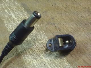

Untuk pemasangan jack charger minta tolong aja sama tukang servis radio, harga jack aja paling sekitar 5000
foto jack dan socket untuk charging tx
untuk futaba / hitech bag tengah ( center ) adalah positip (+) dan jr bag tengah adalah negatif (-)

jack yg cocok untuk charging batre bagusnya spt yg punya Om NF, bukan spt yg om Jdex yg biasa buat audio. Jack jenis audio tsb saat nyolok atau nyabut ada saat dimana + dan - terhubung (konslet) meskipun cuma sesaat....
yg kedua, supply 18V sebenarnya nggak masalah karena yg kita perlukan arus pengisian konstan, misal 1/10C. saya tidak tau apakah charger Walkera outputnya sdh current regulated atau belum. (kalau belum perlu IC LM317 atau LM7805 yg dikonfigure sbg pengatur arus...)
Untuk voltmeter, sambung saja terminal + Vmeter pada supply + setelah switch, dan terminal - pada negatif batre.

scratcher wrote:jack yg cocok untuk charging batre bagusnya spt yg punya Om NF, bukan spt yg om Jdex yg biasa buat audio. Jack jenis audio tsb saat nyolok atau nyabut ada saat dimana + dan - terhubung (konslet) meskipun cuma sesaat....
om scratcher , untuk gambar saya diatas memang analogi saja.
kalo jacknya memang harus kayak punya pakdhe NF.
Cuma kalo ada switchnya ( meniru model radio yang ada batre dan ada DC plug...),
pada saat charge, hanya batere aja yang konek ke charger. dan TX crcuit tidak konek....
