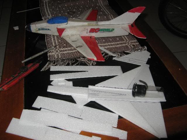

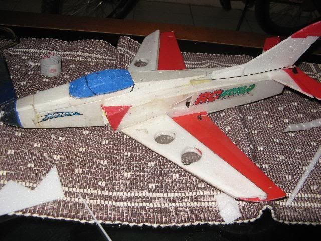

Sementara nunggu motor utk EDF-27 masih kosong stoknya di HK, liat yg ini jadi kasian sendiri
udah babak belurm, udah waktunya pangsiun :D

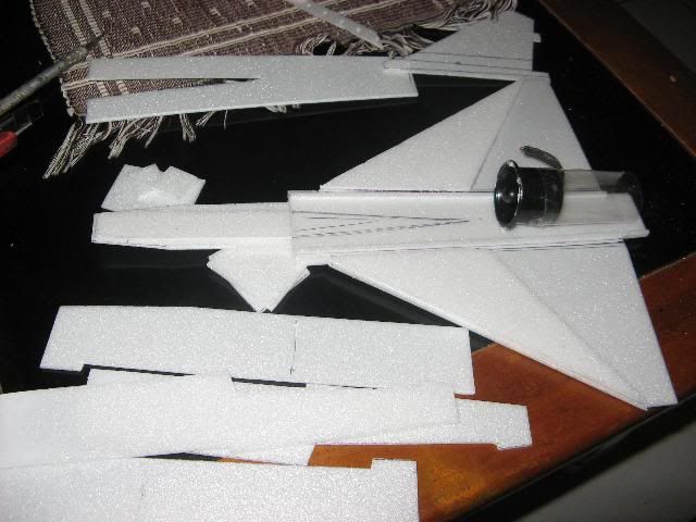

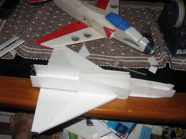

keluarin dulu deh EDF-30nya, coba ukur, kebentuk deh Mirage
lanjut lagi dg side fusenya
EDF-30 dilem pada tempatnya
panjang fuse = 34cm
wingspan = 24cm
target berat gak muluk2, sukur2 bisa dibawah 60 gr dg lipo 2s/180mAh
nanti malem habis Taraweh dan paginya habis Subuh moga2 bisa diselesain
target terbang ya Minggu besok di Cibeureum ( moga2 gak ada halangan)

lama kok, sekitar 2 jam dari mulain mikir , ngegambar sampe ngelem

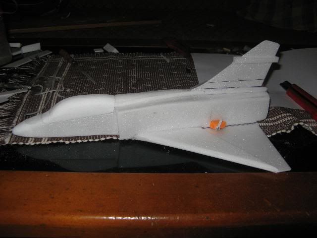

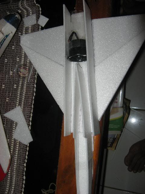

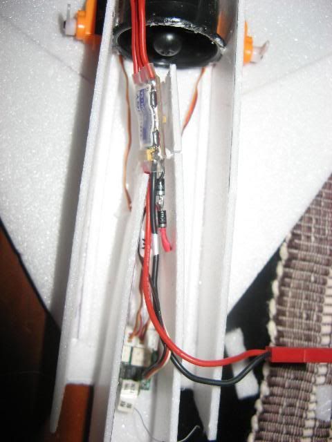

sesuai rencana, malem sabtu dan sabtu pagi kemarin dilanjut

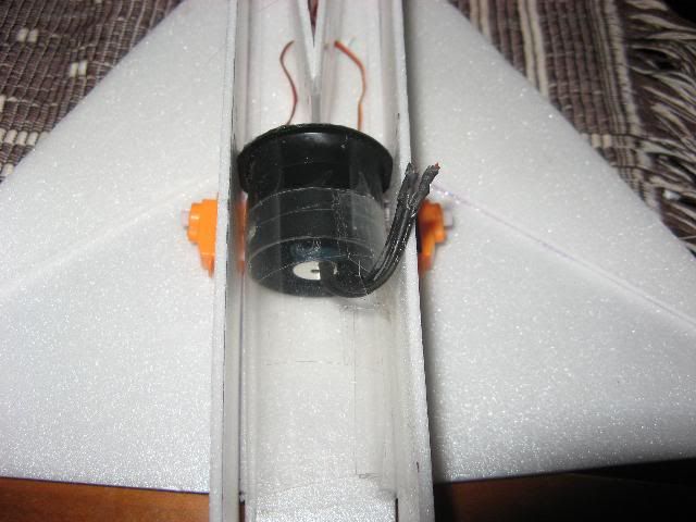

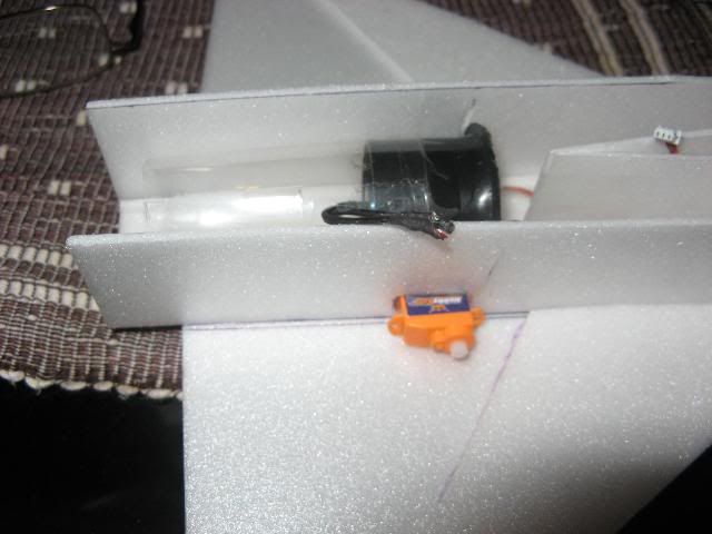

pasang servo 2 gr utk elevon

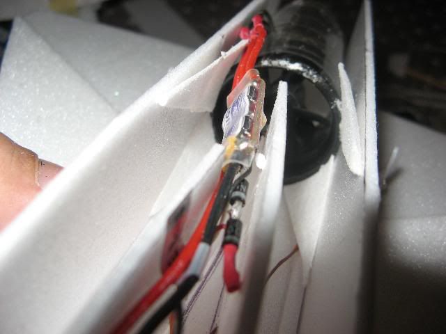

solder kabel2 ESC 6Amp ke motor

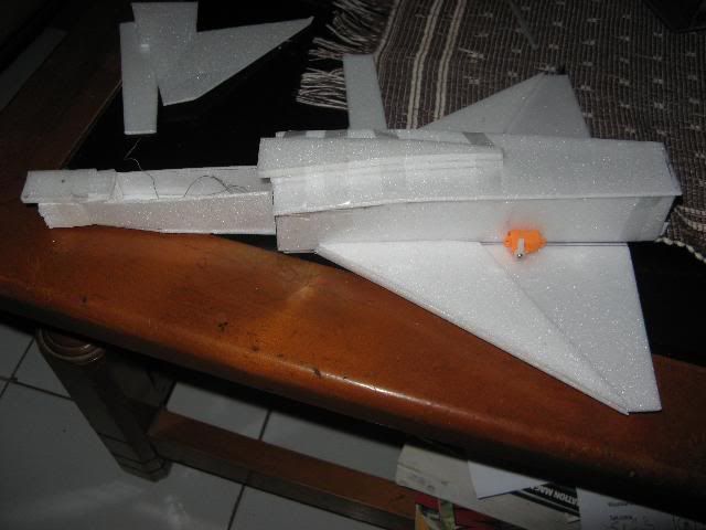

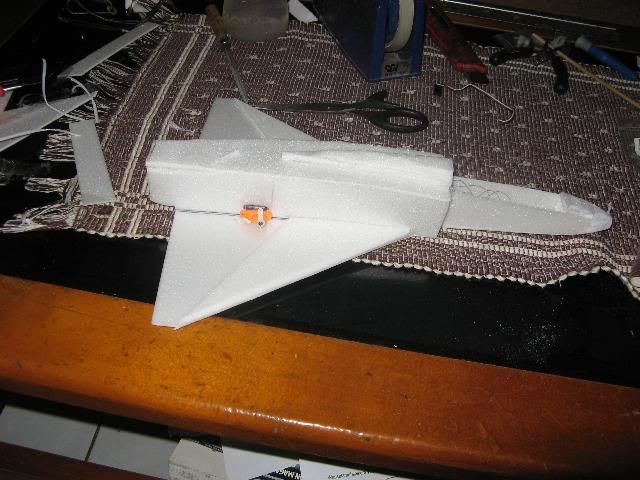

punggung ditutup
setelah lem kerin mulai di bentuk
Re: Micro Mirage, EDF-30
Oh iya, kalo keliatan ada 2 biji diode pada ESC, itu utk nuruin tegangan BEC dari 5 Volt ke 3,8 Volt, karena servo 2 gr bekerja pada tegangan 3,6 sampe 4,2 Volt :D
(mikro rx sendiri bekerja dg range 3 sampe 6 Volt, aman)

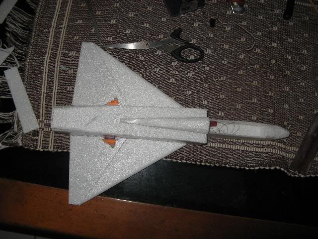

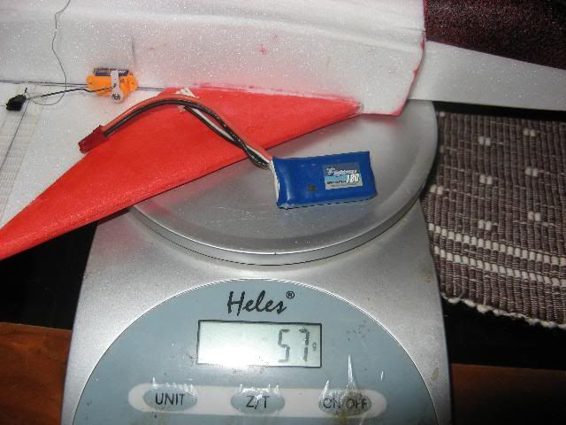

mulai dibentuk (sayat dan amplas)

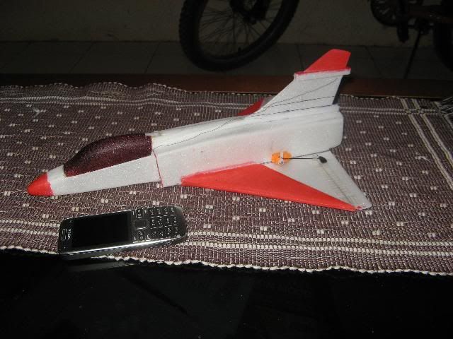

kelar deh
warnain dikit biar kliatan kalo terbang, idung belom sempet dicat item, cat itemnya pas abis buat kanopi aja
ditimbang dulu, pas sesuai target, 57 gr alias dibawah 60 gr

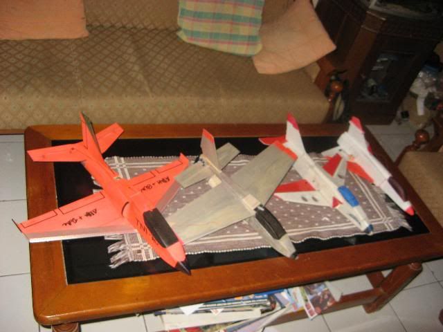

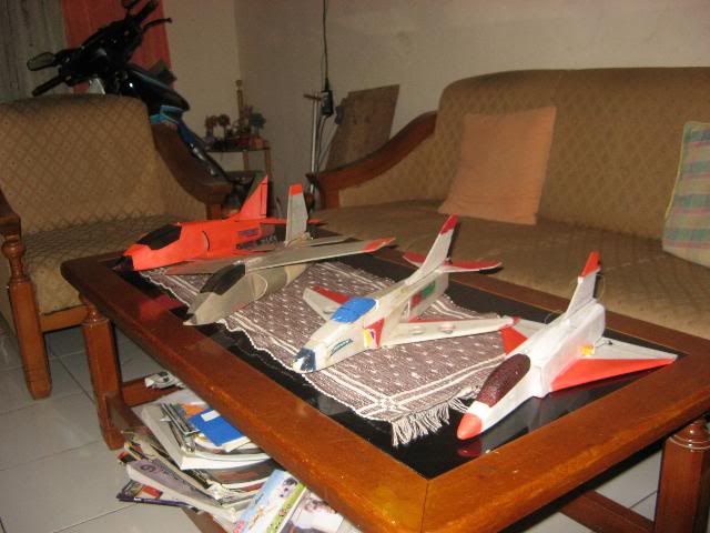

foto keluarga "imoet de series"
Minggu udah ditest di Cibeureum, cuman slah teknis di lemparnya, bodi depan agak retak jadi masuk bengkel lagi utk diperkuat
