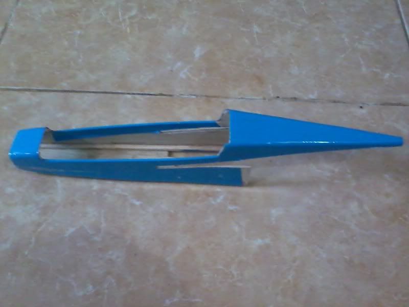

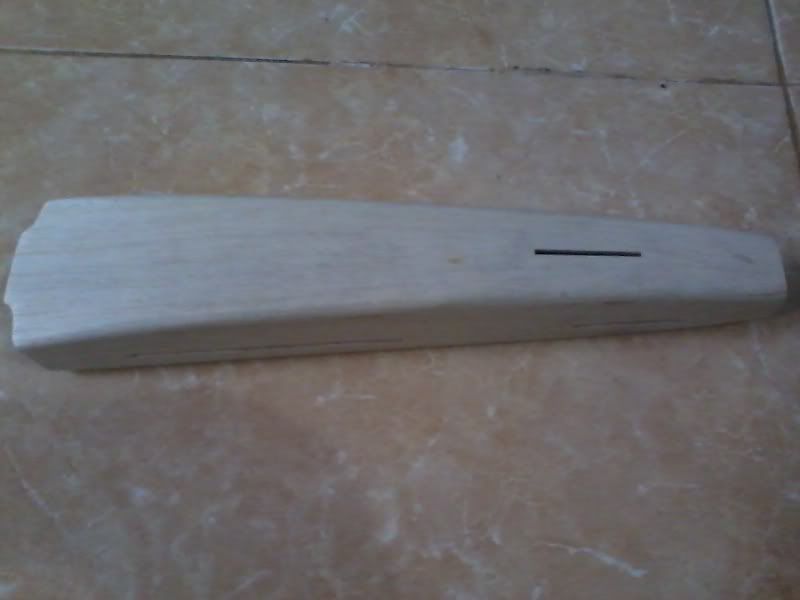

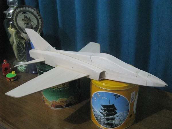

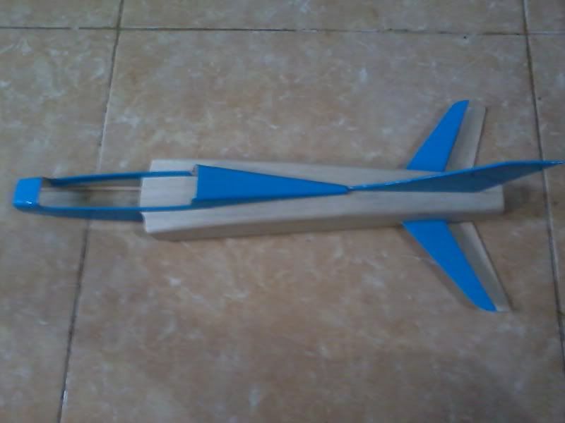

Mohon Review, masih Newbie bikin pesawat nih....
rencananya mau dibawah waktu lebaran, tapi apa daya tidak ada waktu untuk melanjutkan
Spesifikasi
Bentang Sayap : 40 cm
Panjang badan : 45 cm
Bahan balsa 1.5 mm
Finishing monocote
Target berat kosong 100 grm
Sudah dibentuk, tinggal sayap dan canopy saja yang belum selesai

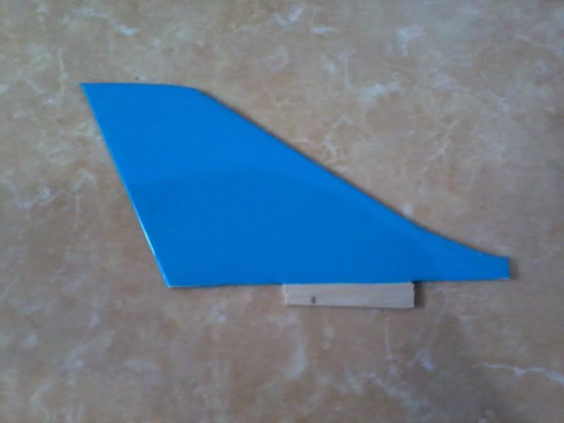

detail Fin nya
detail badan belakang nya
detail badan depan nya

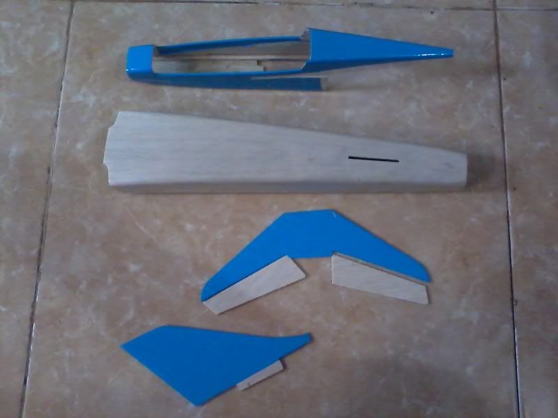

detail elevator nya

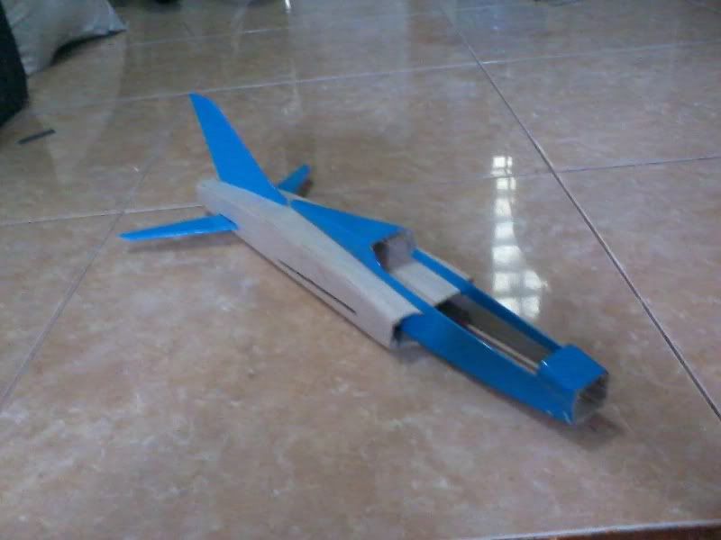

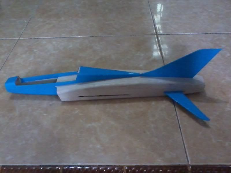

Penampakan sementara

akhirnya keluar juga..
ukuran segitukalo target berat kosong 100gr malah bingung motornya, pake motor 10gr/2000 kv mungkin kurang , paling enggak pake motor 16 gr ( 50Watt) dan KV 2500-3000 supaya bisa pake prop 4x4

:plk wow.... luar biasa....
udah mirip pabrikan aja.........
Posts: 4082
Re: BALSA MINI JET
....gilaaa..........mantaff man............
warna yg pas dan "pocket size" pula...... :plk :plk :plk
