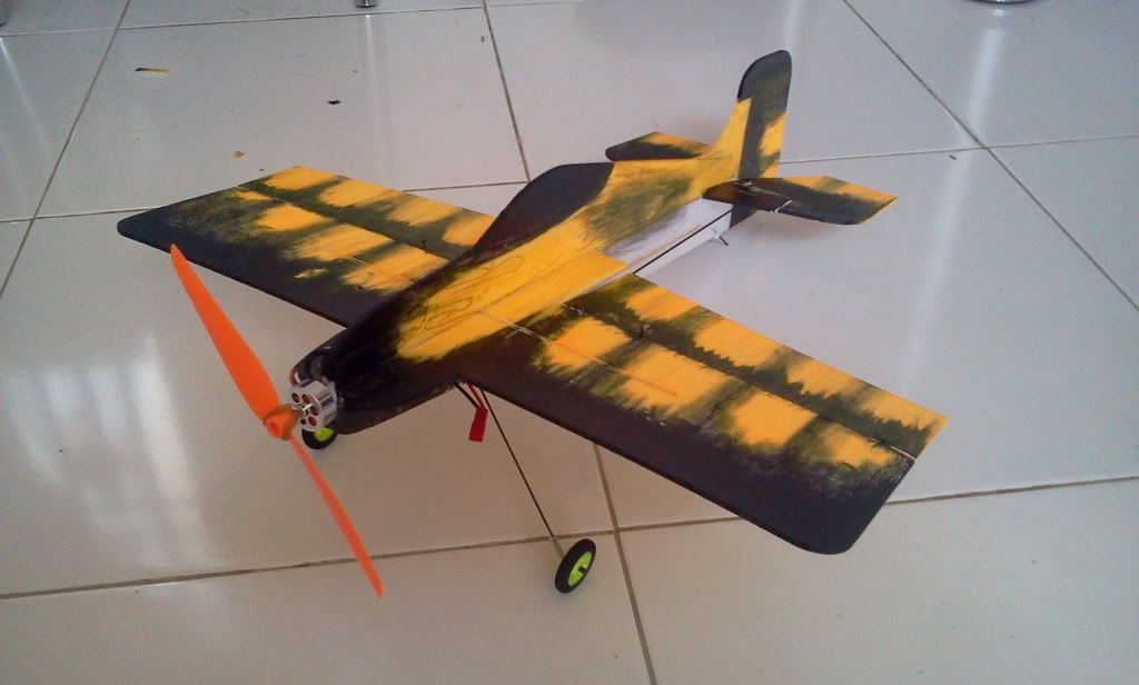

ini hasilnya
pakai kuas hasilnya nggak bisa rata... :)
emilhp
Posts: 738
Joined: 27 Oct 2008, 15:22
Re: ngecat depron
Post by emilhp »
Jangan kecil hati . . pasti bagus kalau dilihat saat terbang di angkasa. . . :pis

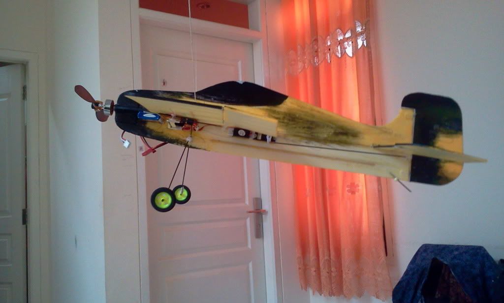

2. peswat roll ke-kiri
Post by anelah »
emilhp wrote:Jangan kecil hati . . pasti bagus kalau dilihat saat terbang di angkasa. . . :pis
hatinya jadi tambah kecil setelah dicoba dengan cara pesawat digantung pada CG, semoga letak CG benar disitu hihihi, kok cenderung roll ke kiri sampe aileron hampir mentok (sudut nya dibesarin sampai 45 deg).... :whoaa
knapa ya tolooong nasehat suhu peswawt gepeng.
phyque
Posts: 434
Joined: 05 Mar 2010, 23:51
Re: bikin pesawat gepeng. 1.ngecat depron
Post by phyque »
Maksudnya untuk menyeimbangkan pada sumbu rolling?
Klo saya sih posisi baterai aja yang dimainin..digeser2 sampe balance kiri kanan.klo masih tidak berhasil,kasih lakban sebagai pemberat biasanya udah beres.ya klo terpaksa banget, saya potong dikiiit aja ujung sayap yg berat..
