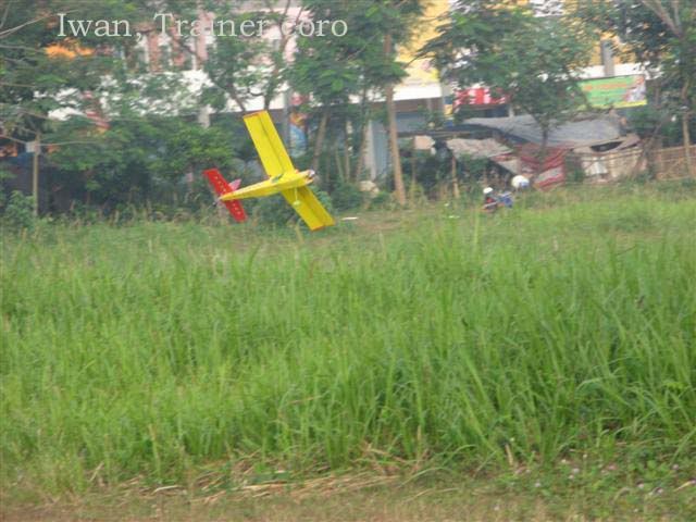

Re: tanya pesawat tanpa aileron
Pesawat 3ch dg kontrol R.E.T ( Rudder, Elevator, Throttle) dirancang mempunya stabilitas roll yg bagus dan jarang sekali sumbu roll terganggu , dg demikian gak perlu koreksi roll seperti pesawat ber aileron
kunci utamanya adalah :
1. High Wing alias sayap atas
2. sayap diberi sudut hedral ( bisa dihedral, bisa polyhedral, tergantung keperluan), kalo WD pake digedral, tapi glidernya bang Dulbehek pake multihedral/polyhedral
(kecuali bikinya gak pake hedral , baru pusing tujuh keliling deh kalo pesawatnya melintir)
tapi jika diperlukan utk koreksi miringnya ( bukan roll , karena tanpa aileron gak akan bisa roll) bisa aja kombinasi rudder dan elevatir dimainkan bersamaan, contoh trainer coro saya yg bis manuver kayak foto dibawah.
