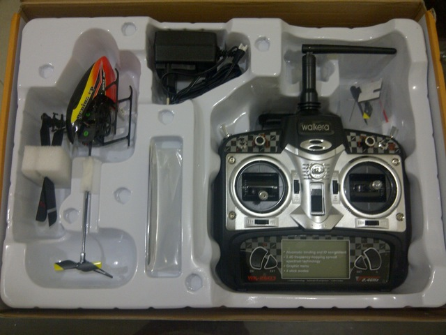

Isi dalam box :
- Tx walkera 2603
- Genius CP
- Spare main blade dan tail blade.
- 2x 1s lipo 200mah
- Manual
- Kunci L dan obeng minus

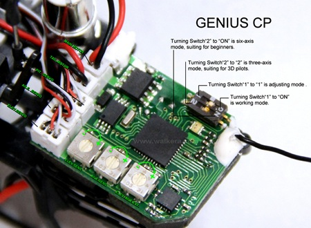

Board heli ini bisa disetting dengan 6 axis gyro atau dengan 3 axis gyro. 6 axis sepertinya berupa auto counter, misalnya kita input elevator ke depan dan gimbal kita lepas otomatis swash akan mengcounter ke belakang, tapi ntah kenapa setelah saya coba pake 6 axis kok helinya cenderung mundur, kayaknya ada settingan yang belum dapet atau emang dapet barang yg jelek hehehehe. Overall heli ini enak untuk terbang indoor(belum coba outdoor), tapi saya kurang menyarankan untuk yang baru belajar heli, susssaaahh bener ngendaliinnya, expo harus dikurangin baru enak controlnya. Lagi nyoba light 3d dalam rumah gubrak terus, tapi sejauh ini yang rusak canopy dan tail blade patah 1.

Begitu nyampe langsung buka paketnya

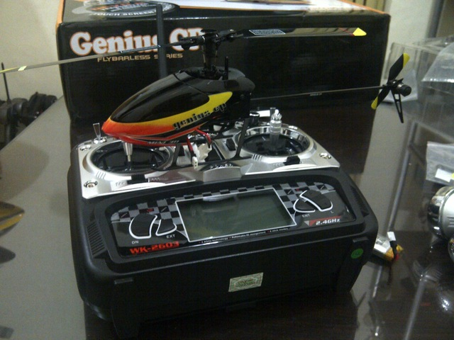

Siap untuk test flight

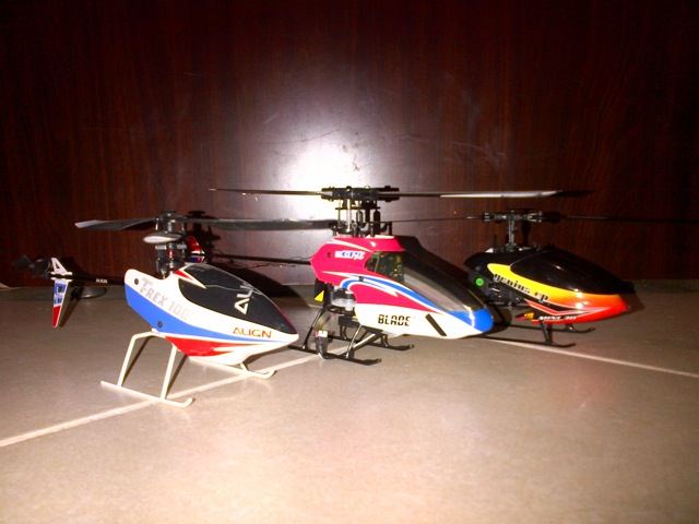

Ukurannya dibanding Blade mCPx dan Trex 100
Pros :
- Tail boom ngga gampang patah dibanding mcpx.
- Saat mau invert tail ngga gampang melintir, tail blade lebih besar dibanding mcpx.
- Flight time lebih lama.
- Blade linkage gak gampang lepas.
- Blade linkage bisa di adjust.
Cons :
- Ngga bisa ngomong dengan tx selain walkera.
- Canopy tipis, gampang pecah
- Kadang ngga mau binding dengan tx, harus rebind lagi.
- Tail blade lebih mudah patah dibanding mcpx.
- Landing skid mudah peyang hehehe.
PS : saya membandingkan dengan mcpx karena saya punya kedua heli ini, tidak ada maksud untuk menjelek-jelek salah satunya. Masing2 produk tentu ada plus dan minusnya. Bagi saya pribadi, saya suka kedua2nya lumayan buat ngilangin candu terbang heli saat cuaca ngga nentu begini.
