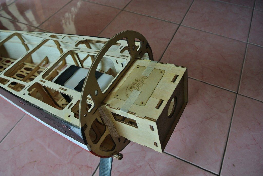

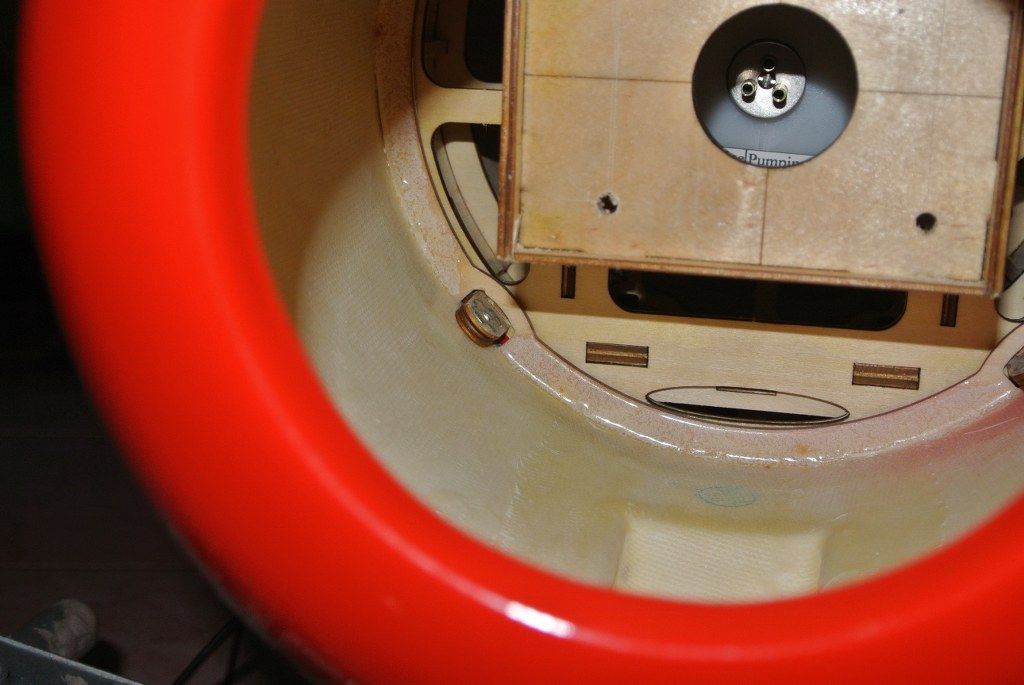

Fuel Tank pre-installed

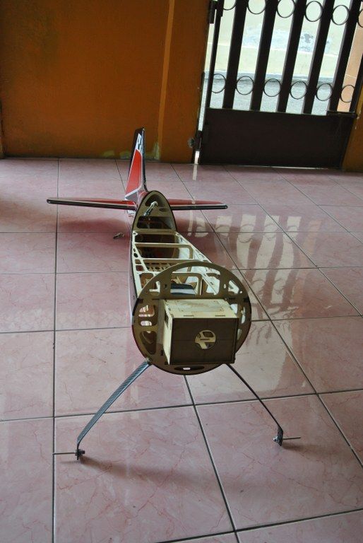

UC alias undercarriage.
Empennage, setelah horn dipasang dengan lem araldite 5 menit, kecuali untuk rudder yg 90menit karenan gepas2nya agak lama takut keburu kering
