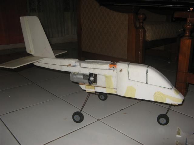

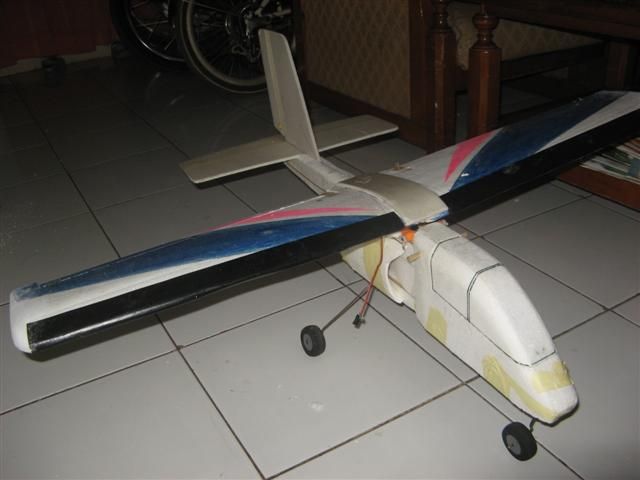

iwan21 wrote:Ok, test statik kelar, tinggal cari flying testbed nya, gak perlu bikin pesawat baru, kelamaan ( dan juga lagi males nambah koleksi dulu)
pilihan ya pake ini aja , si Pampa jadi2an yg aslinya pake EDF-64 dudukan EDF disesuain dg EDF-50

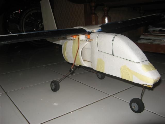

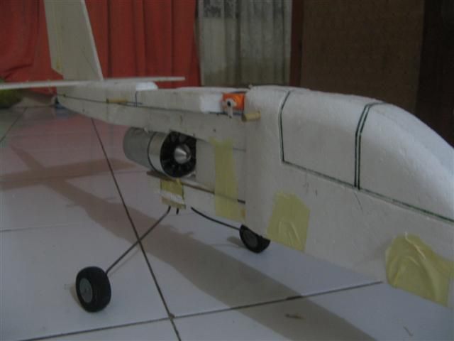

kenapa jadi banyak selotip kertas ?( selotip kok kertas?, gak nyambung bin salah kaprah nih hihihihihihi, maksudnya adalah lakban kertas) Jadi banyak tambelan karena habis dioperasi, bagian bawah dibuang 2 cm supaya EDF-50 nya pas
tutup deh EDFnya ( kalo gak ditutup nanti dipinjem ama om Koboy buat tokek merahnya wekekekekekekek, ....becanda, boleh kok dipinjem nanti kalo udah kelar test)
siap terbang deh , nanti kalo gak ada halangan Minggu pagi di Cibeureum AUW dg Lipo 3s/1550 mAh= 600 gr, dg 3s/1800 mAh = 620 gr
waduh... sy juga dah janji gak akan nambah part lg suhu...tapi..racunya mana tahan... btw, sy pernah denger katanya EDF itu boros batre, apakah betul suhu???
Adilgun wrote:waduh... sy juga dah janji gak akan nambah part lg suhu...tapi..racunya mana tahan... btw, sy pernah denger katanya EDF itu boros batre, apakah betul suhu???
bukan boros batere om, tapi secara umum efisiensi EDF emang dibawah propeler, mengingat diameter impellernya kecil EDF-50 itu kan ekivalen dg prop 2 inch , nah utk menghasilkan static thrust 570 gr , perlu arus sampe 23 amper alias sekitar 250 Watt
