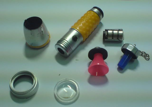

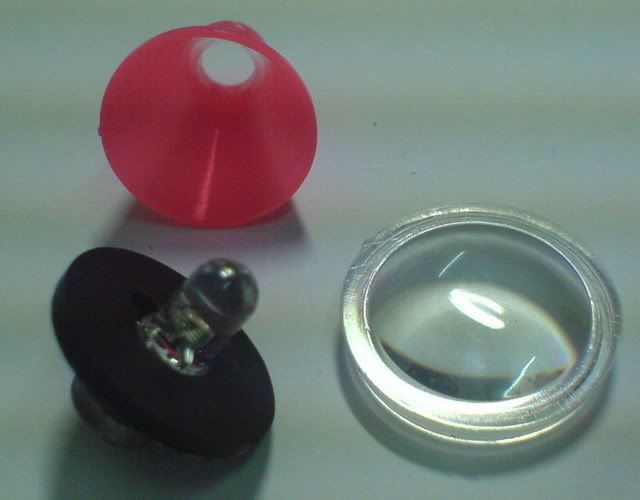

kalo pake IR , musti beli ini dulu : senter led di GIANT (tk yg lain mungkin ada ), kondisi di bongkar
komponen utama , reflektor (pink) ,base (black) dan led yg akan di ganti pake led IR ,lensa...
..part komplit , sekarang tinggal ide yang buat....

NF wrote:kalo pake IR , musti beli ini dulu : senter led di GIANT (tk yg lain mungkin ada ), kondisi di bongkar
Wahhh mantep juga lensanya ...
Buat meningkatkan daya pancar , bisa pakai 2-3 LED infra red sekaligus .
Sensor jangan kebanyakan krn selain berat , penempatannya juga menghasilkan drag .
